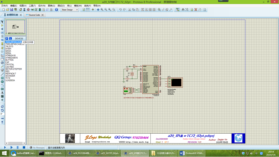

二,调整原理图大小,适合可视,另存工程文件。(如下图2,3,4所示)
图2
图3
图4

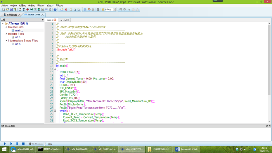

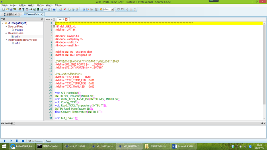

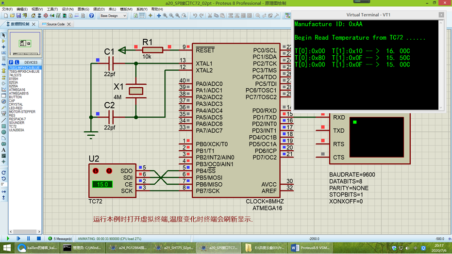

三,点击Source Code标签。(如下图5所示)
图5
四,编辑main.c Proteus8.9 VSM Studio WINAVR编译器仿真ATmega16系列a20_SPI接口TC72 (如下图6所示)
图6

urt1.h
#ifndef _URT_H_
#define _URT_H_
#include <avr/io.h>
#include <util/delay.h>
#include <stdio.h>
#include <math.h>
#define INT8U   unsigned char
#define INT16U  unsigned int
//SPI使能与禁用(注意TC72是高电平使能,低电平禁用)
#define SPI_EN() PORTB |=    _BV(PB4)
#define SPI_DI() PORTB &= ~_BV(PB4)
//TC72寄存器地址定义
#define TC72_CTRL                0x80
#define TC72_TEMP_LSB        0x01
#define TC72_TEMP_MSB        0x02
#define TC72_MANU_ID        0x03
void SPI_MasterInit();
INT8U SPI_Transmit(INT8U dat);
void Write_TC72_Aaddr_Dat(INT8U addr, INT8U dat);
void Config_TC72();
void Read_TC72_Temperature(INT8U T[]);
INT8U Read_Manufacture_ID();
float Convert_Temperature(INT8U T[]);
void Init_USART();
void PutChar(char c);
void PutStr(char *s);
#endif

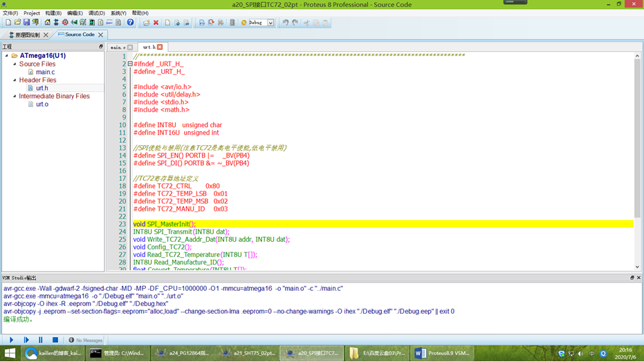

六,点击构建工程按钮,编译工程。(如下图7所示)
图7

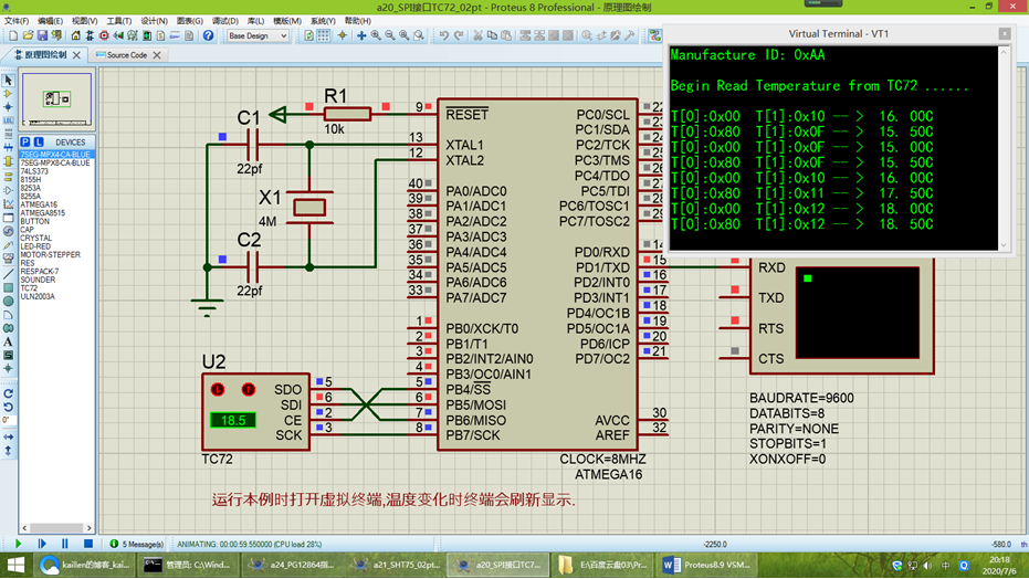

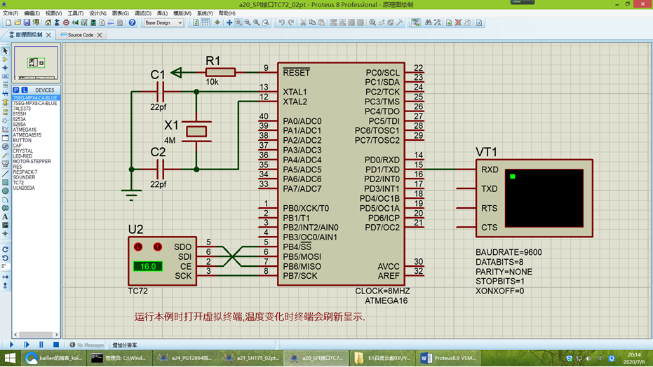

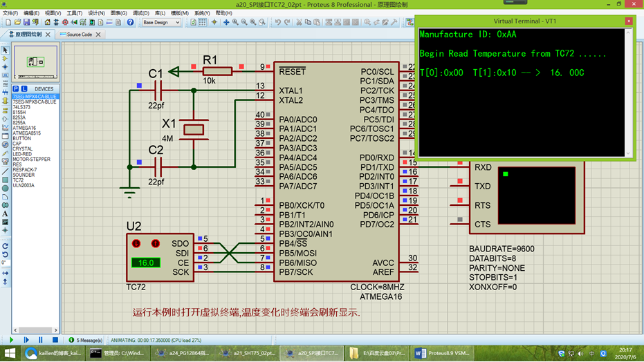

七,点击窗口左下方仿真按钮,可见虚拟温度在虚拟串口显示屏显示。 (如下图8,9,10所示)
图8
图9
图10

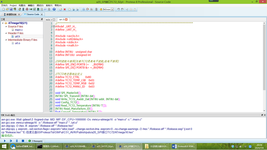

八,选择release,点击构建工程按钮,编译工程生成Hex文件。(如下图11所示)
图11
