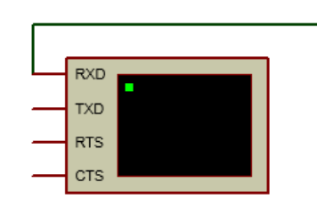

请问proteus8.9刚运行就弹窗是什么意思?
关掉就运行不了了,也没有别的方法。

可以取消,以后不会出来
ID:235954 发表于 2020-7-12 07:10 | 只看该作者
仿真器件,右键选择,打开属性编辑,左下角有个编辑,不再显示,你点个√,它会不再自动显示,你再打开需要DEbug工具栏里面,选择你仿真的仪器。

很简单点的事,是有很多仿真实例,你想看就点确定,不想看就点取消。要以后不再弹出这个提示,就在右边的“不再显示本对话框”上打勾,点确实就好了。
ID:452950 发表于 2020-7-7 23:43 | 只看该作者
这个跟版本无关吧,应该是你的单片机串口有接虚拟终端,所以运行就会弹出来。
ID:798858 发表于 2020-7-7 09:42 | 只看该作者
就是virtual terminal
