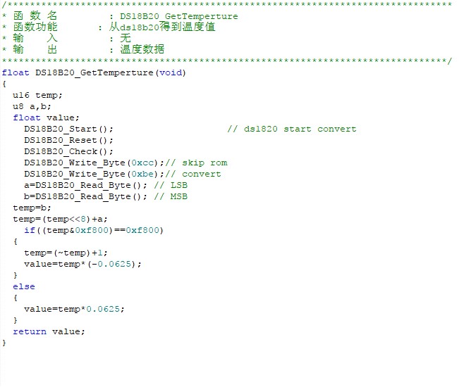

大神们帮看看我这个ds18b20温度怎么在大彩串口屏显示不出来呢
获取ds18b20温度
获取温度
获取温度
ID:747344 发表于 2020-7-7 10:42 | 只看该作者
char Buffer[20];
float temp;
void UpdateUI()
    //文本设置和显示  定时20ms刷新一次
    if(current_screen_id==7)
                    i++;
                    if(i%20==0)
        GPIO_ResetBits(GPIOC,GPIO_Pin_4);
                    if(i%50==0)
                    temp=DS18B20_GetTemperture();   //DS18B20读取的温度保存在浮点型temp数据里
                          delay_ms(10);
                          sprintf(Buffer,"%f", temp);     //将Buffer组数据转化为字符串
                    delay_ms(10);
                          SetTextValue(0x07,0x03,(unsigned char*)Buffer);       //通过函数SetTextValue()将字符串在屏幕指定位置显示出来
              GPIO_ResetBits(GPIOC,GPIO_Pin_5);
