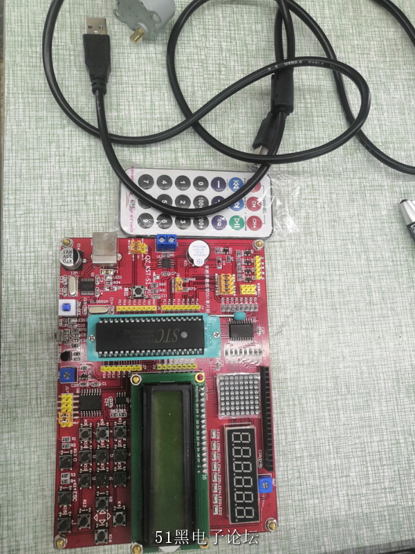

如何制作单片机简易空调遥控器?求指导 目前毫无头绪
ID:798865 发表于 2020-7-7 11:12 来自触屏版 | 只看该作者 回帖奖励 |倒序浏览 |阅读模式
能让1602显示  模式:制冷、制热、自动、抽湿
                           温度(。c):能遥控数字
ID:328014 发表于 2020-7-7 19:24 | 只看该作者
我以前制作过,由于空调的编码太长,开始用的51芯片 结果失败了,后面用的stc89c512才搞定,论坛里面搜索空调2个字,有例子 你可以先看看
ID:452950 发表于 2020-7-7 23:33 | 只看该作者
空调遥控编码比较复杂,你图中的红外遥控器编码比较简单,有较多例程可以参考,如果只需要控制1602不实际控制空调的话可以参考附件的解码程序。基本流程是先解码确定每个按键的键值,然后写程序,接收到对应键码进行对应操作。
