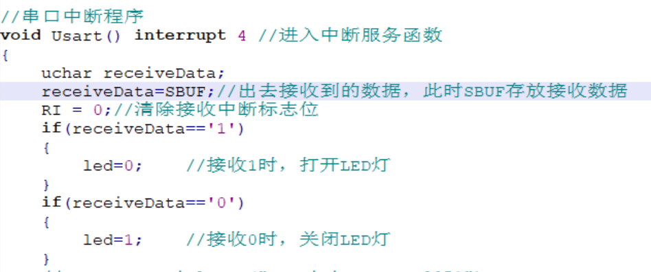

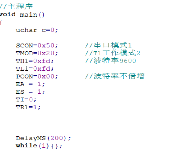

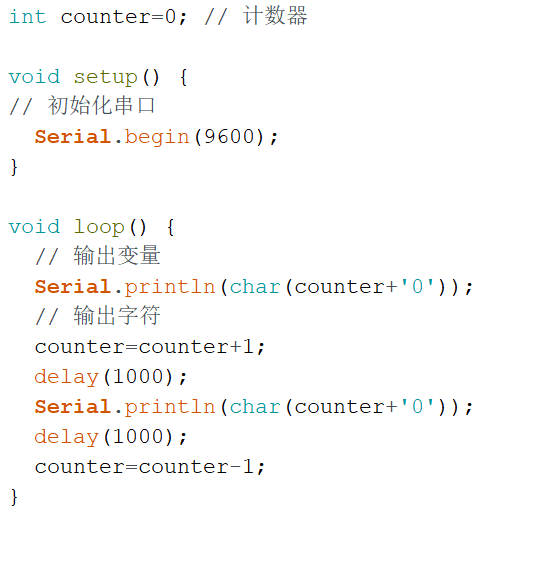

我波特率都是9600但是貌似51接收不到nodemcu的消息。。请各位大哥帮忙看看,不需要连接WiFi,单独的串口通讯我现在都无法实现,理论上nodemcu发送010101所以单片机小灯应该亮灭交替,可实际上是一直亮的
51接收代码
51接收代码
esp8266发送
esp8266发送
主程序
主程序
ID:789121 发表于 2020-7-8 10:29 | 只看该作者
看着也不像有问题的,检查一下接线TX对RX,GND有没有接
也可以尝试改一下程序
serial.printin('0');
delay();

ID:608600 发表于 2020-7-8 21:15 | 只看该作者
检查是否硬件问题
