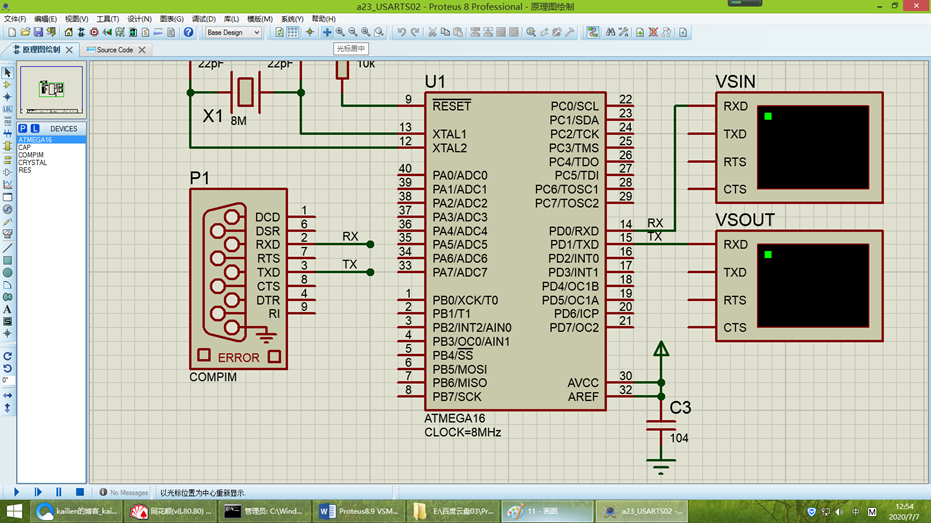

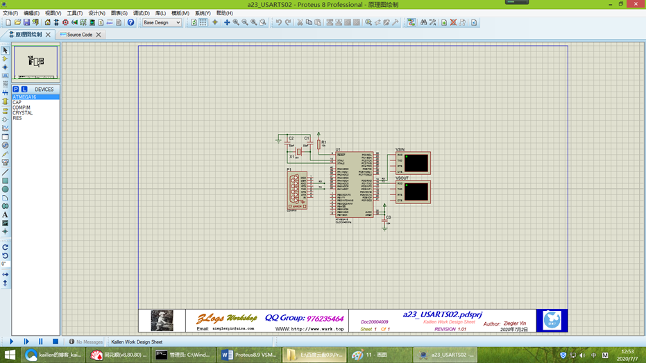

图1
二,调整原理图大小,适合可视,另存工程文件。(如下图2,3,4所示)
图2
图3

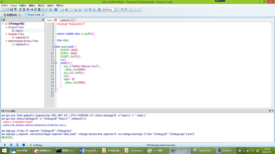

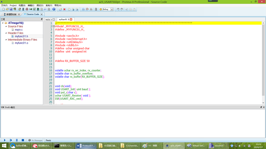

三,点击Source Code标签。(如下图5所示)
图5

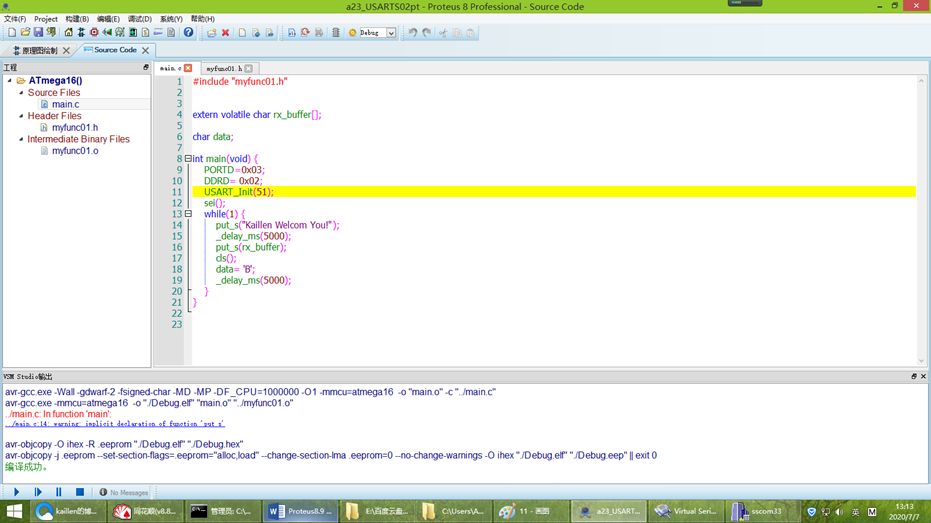

四,编辑main.c Proteus8.9 VSM Studio WINAVR编译器仿真ATmega16系列a23_USARTS (如下图6所示)
图6
五,Main.c 代码:
#include "myfunc01.h"
extern volatile char rx_buffer[];
char data;
int main(void) {
        PORTD=0x03;
        DDRD= 0x02;
        USART_Init(51);
        sei();
        while(1) {
                put_s("Kaillen Welcom You!");
                _delay_ms(5000);
                put_s(rx_buffer);
                cls();
                data= 'B';
                _delay_ms(5000);
myfunc01.h
#ifndef _MYFUNC01_H_
#define _MYFUNC01_H_
#include <avr/io.h>
#include <avr/interrupt.h>
#include <util/delay.h>
#include <stdlib.h>
#define  uchar unsigned char
#define  uint  unsigned int
#define RX_BUFFER_SIZE 50
volatile uchar rx_wr_index, rx_counter;
volatile char rx_buffer_overflow;
volatile char rx_buffer[RX_BUFFER_SIZE];
void cls(void);
void USART_Init( uint baud );
void put_c(char c);
uchar USART_Receive( void );
ISR(USART_RXC_vect);
#endif

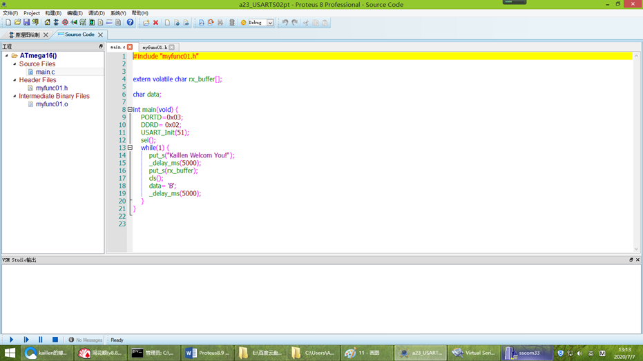

六,点击构建工程按钮,编译工程。(如下图7所示)
图7

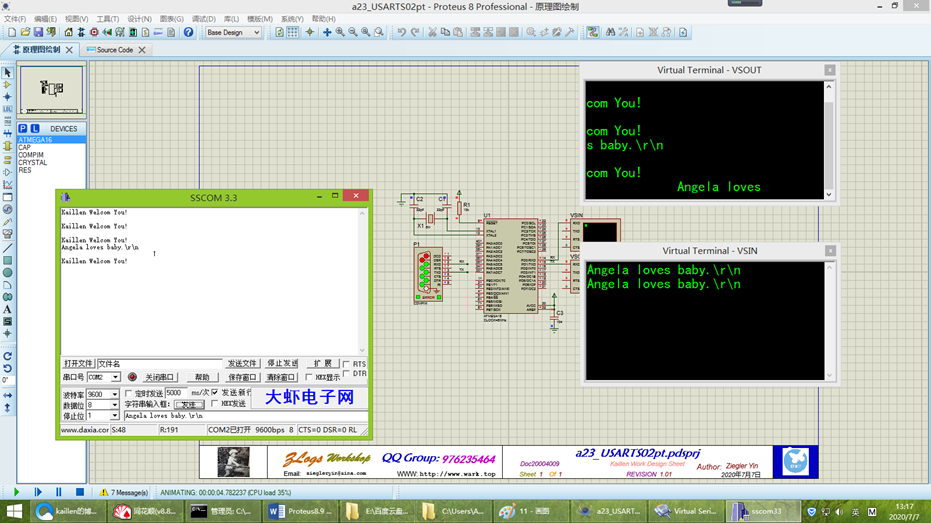

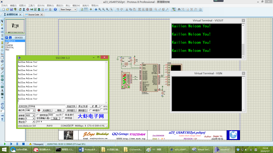

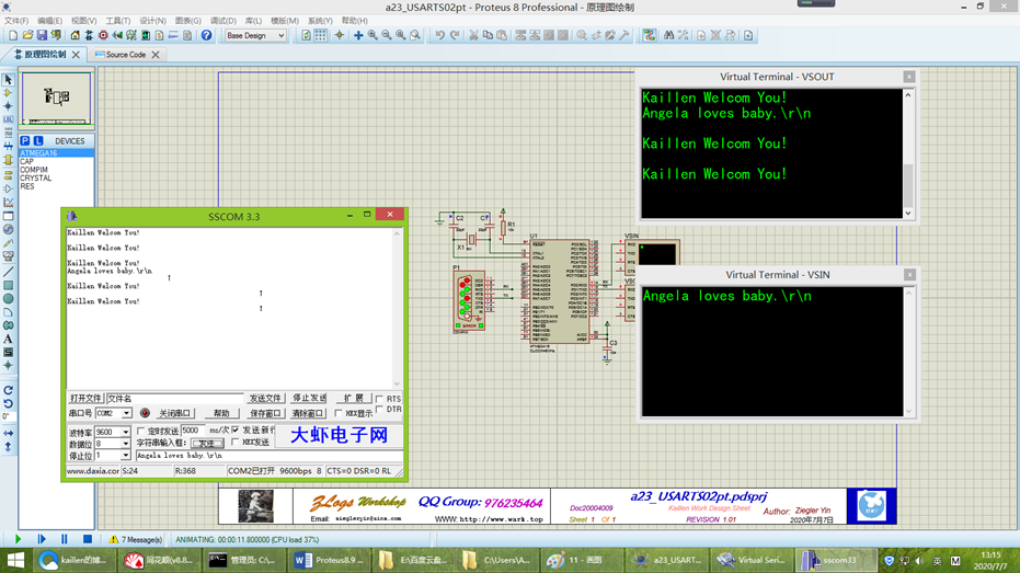

七,点击窗口左下方仿真按钮,可见信息在虚拟串口显示屏显示。 (如下图8,9,10所示)
图8
图9
图10
