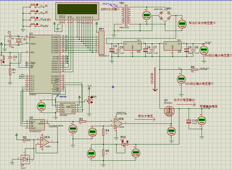

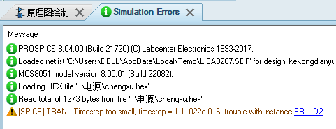

求助这个程序和仿真有什么错误,运行一会会后会报错还有显示有问题
1.可控电源设计液晶屏能正常显示功能实现
2.正确显示电压值、 DA能准确输出对应电压
3.能连续可调节0-12V的电压并正常显示

void main(void)
    U=0;   //电压值显示0
        lcd_init();
        while(1)  //进入循环
            tlc_5615(U);  //输出电压值
                shuma(U/8*10);  //显示电压值
                if(flag==0)           //没有短路
                  if(KEY1==0)        //按键1按下
                   shuma(U/8*10);
                   shuma(U/8*10);
                   shuma(U/8*10);
                   shuma(U/8*10);
                   shuma(U/8*10);//此处调用显示函数就是延时去抖的作用
                        if(KEY1==0)         //再次判断按键1按下
                            if(U<960) //1V 对应的是80 10位ad
                                U=U+8;          //电压加0.1V
                if(KEY2==0)           //按键2按下
                   shuma(U/8*10);
                   shuma(U/8*10);
                   shuma(U/8*10);
                   shuma(U/8*10);
                   shuma(U/8*10);
                        if(KEY2==0)
                            if(U>=8) //电压减
                                U=U-8;
                if(KEY3==0)          //按键3按下
                   shuma(U/8*10);
                   shuma(U/8*10);
                   shuma(U/8*10);
                   shuma(U/8*10);
                   shuma(U/8*10);
                        if(KEY3==0)
                                U=528;        //输出6.6V电压
                if(KEY4==0)         //按键4按下
                   shuma(U/8*10);
                   shuma(U/8*10);
                   shuma(U/8*10);
                   shuma(U/8*10);
                   if(KEY4==0)
                     U=0;           //关闭输出
                GETU=A_D();                //读取ad数据
                if(GETU>=12)  //0.0196V,采样电阻采集到的电压数据
                   U=0;           //关闭输出
                   led=0;
                   a=0;
                   flag=1; //短路标志位
