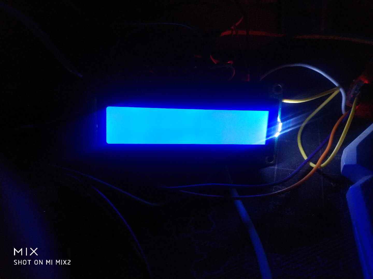

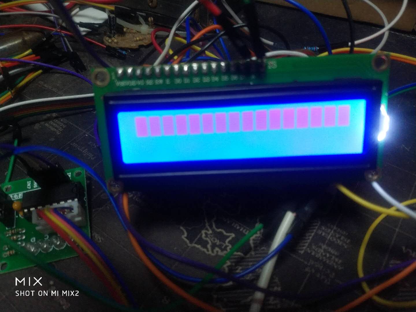

根据你修改的代码   不能初始化  是不是1602lcd坏了?

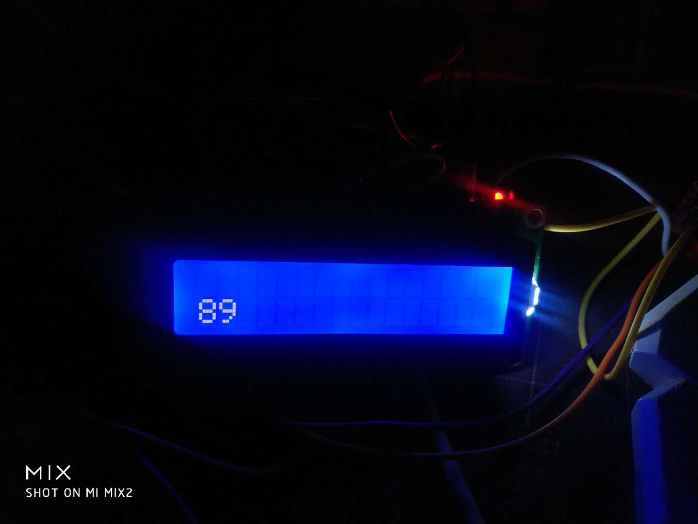

ID:510861 发表于 2020-7-10 21:25 | 显示全部楼层
void main()
    lcd_init();
    lcd_wcom(0x80+0x40);
    lcd_wdat('8');
    lcd_wcom(0x80+0x41);
    lcd_wdat('9');           这样写可以显示第二行       这咋回事???????????? b5a73c547500f831c4d625b0897a828.jpg

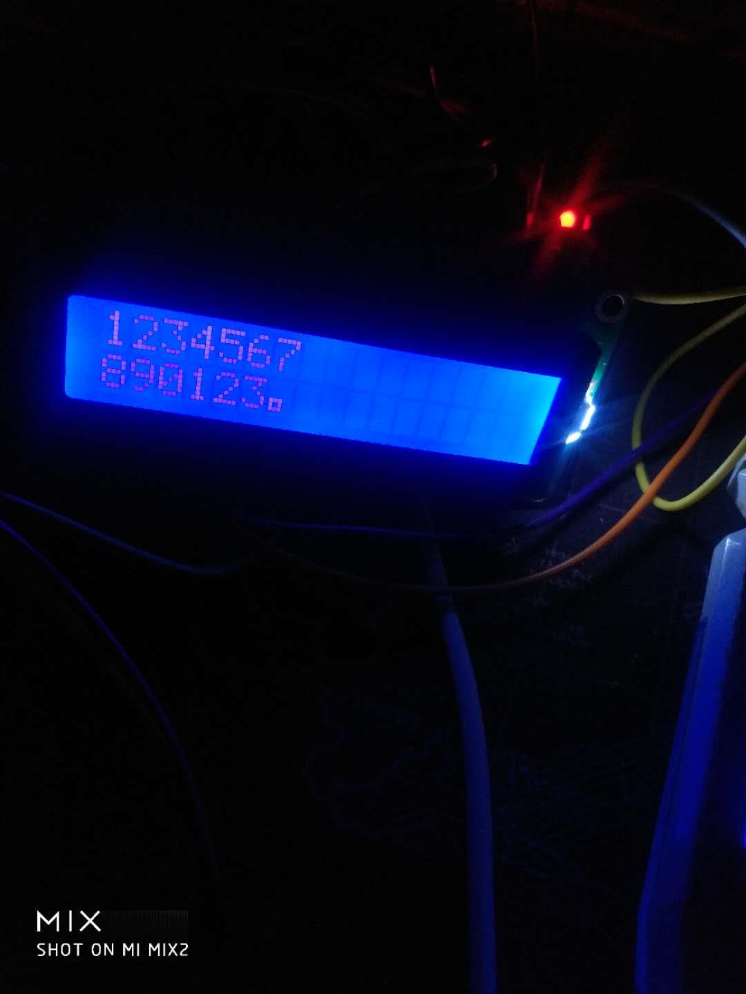

ID:510861 发表于 2020-7-10 22:11 | 显示全部楼层
51hei图片_20200710221100.jpg 第一行可以显示了   结果测试   第一行的十六位地址为  0x40   第二行为0x80+0x40      即0xc0  但是不能显示字母或者汉字  应该是没有字库的原因  正在找怎么加字库

第一,硬件方面,1602的V0口对比度电阻没有调好,液晶显示对比度很差
第二、字母是可以显示的,你看一下1602的资料,不支持汉字显示,支持部分自定义字符。
直接把数字替换成字母应该就可以正常显示的,除非你用了全角输入的。
