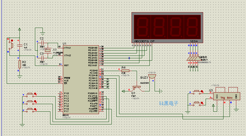

基于51单片机的超声波雷达 无显示 求帮助

ID:753230 发表于 2020-7-18 22:34 | 只看该作者
超声波测距是我上半年电子系统设计课的结设计计,上月刚刚答辩完,你撞我撞得真美。没显示的话建议用示波器测试右下角超声波发生器T口有没有脉冲信号,没有脉冲信号整个板块都不工作的。
