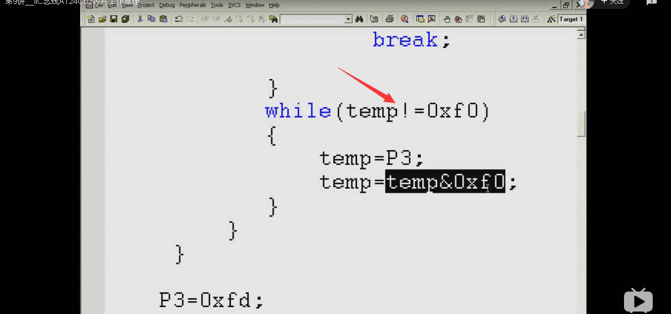

C语言中temp!和!temp啥区别
ID:452950 发表于 2020-7-11 15:12 | 只看该作者
temp!没有这么写的,只有!=是不等于的意思,!temp是取非的意思
ID:382454 发表于 2020-7-11 22:22 来自触屏版 | 只看该作者
否定不等于的意思了。
ID:743654 发表于 2020-7-11 23:23 | 只看该作者
temp!后面的!是和=组成!=(不等于);!temp是非temp(取非)
ID:420836 发表于 2020-7-12 00:25 | 只看该作者
“!=”表示不等于。 “!xx”表示逻辑反转
ID:235954 发表于 2020-7-12 07:22 | 只看该作者
TEMP不等于0xf0,temp=temp&0xf0,取P3口高四位电平,应该是按键扫描,当按键按下,高四位电平,发生变化,这时候取下IO口的电平数据,根据数据,确定按键的数值。
ID:668004 发表于 2020-7-13 13:59 | 只看该作者
梁廷明 发表于 2020-7-12 07:22
TEMP不等于0xf0,temp=temp&0xf0,取P3口高四位电平,应该是按键扫描,当按键按下,高四位电平,发生变化,这 ...
那低四位永远都是0啊  低四位怎么没有用到
