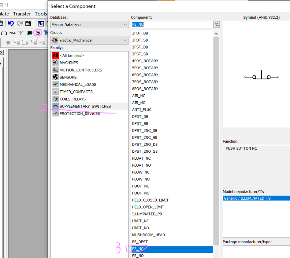

求告知multisim中的这种开关在哪里找,我用的是10.0
ID:638319 发表于 2020-7-14 08:07 | 只看该作者
上面的开关是按键开关,按下常闭,然后自动弹起变为常开,位置在放置机电式(Elerctro_Mechanical)中,找到开关符合(SUPPLEMENTARY_SWITCHES),选择PB_NO.下面开关在放置基本(Basic),位置在SWITCH中,选择DIPSW1即可。

ID:332444 发表于 2020-8-7 19:38 | 只看该作者
搜索 *SW*一定可以找到

ID:70035 发表于 2026-7-9 08:19 | 只看该作者
如下图
