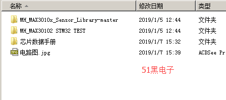

所有资料51hei提供下载:
MAX30102测试资料完整版.7z (1.07 MB, 下载次数: 97)
