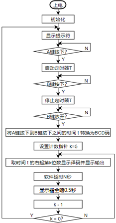

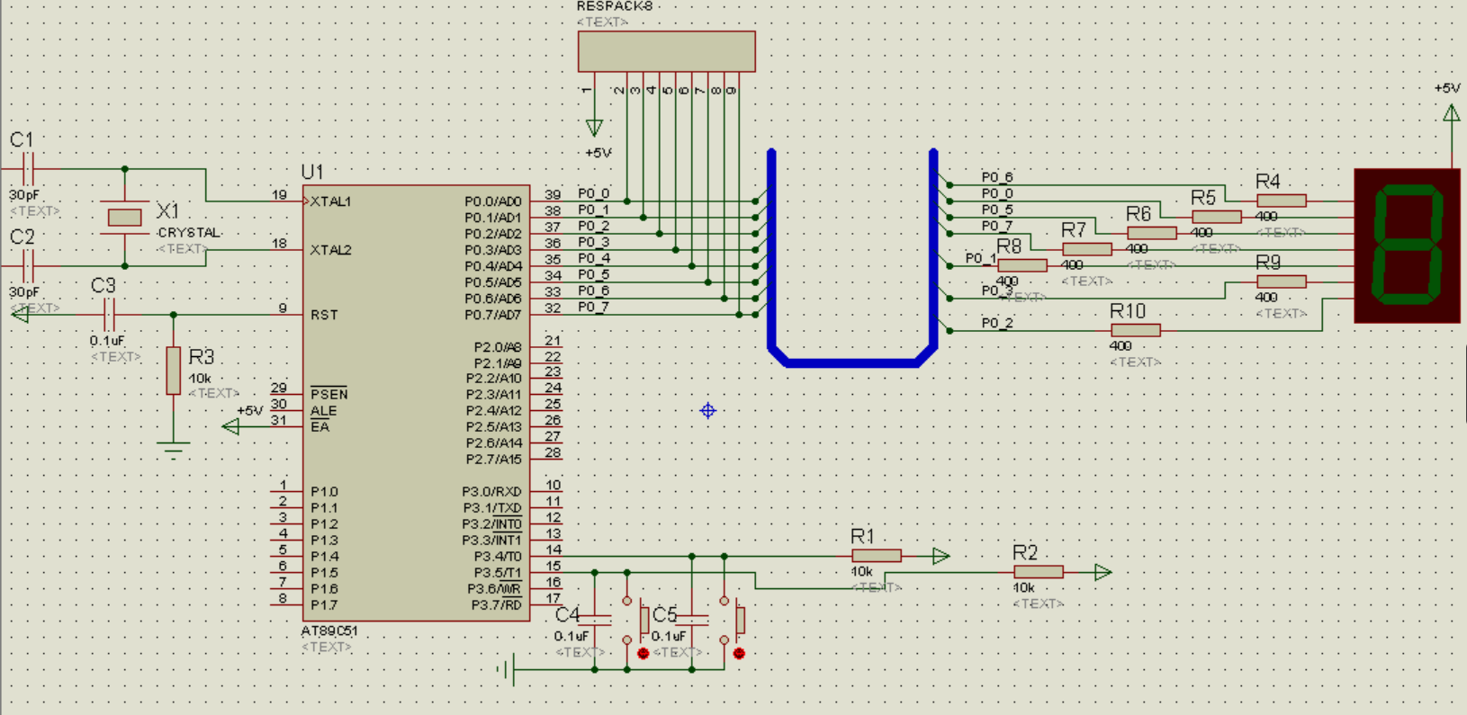

程序要求按 A 键再按 B 键后,显示两键按下之间的时间 t(t <60s),单位为 ms。时间 t 用五位十进制整数显示,由一位数码管从最高位开始逐位显示一遍。可是我的程序在按键之后显示的数字好像和时间不对应,请问大佬们这是哪里出错了?另外还要求转成BCD码后译码显示输出,这个应该怎么改?

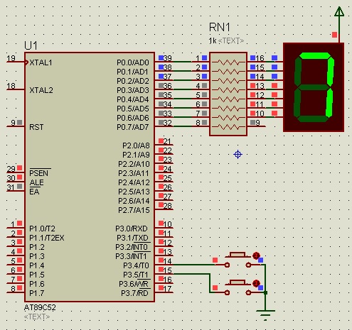

完全下图做时间电路和程序,共阳数码管,可以实现楼主想要的功能。 A、B 键互锁,不需要消抖,用闪烁表示换显示位,否则相邻数字相同无法分辨。小数点前为妙,小数点后为毫秒。
ID:213173 发表于 2020-7-13 21:19 | 只看该作者

  24. void display()  //显示子程序,从第一位开始逐位显示't 00秒 000毫秒'
  25. {
  26.         static uint j=0;
  27.         if(sign)
  28.                 P0=0xbf;//等待计数时显示'-'
  29.         else
  30.         {
  31.                 if(j<=900)
  32.                         P0=cnt[m];
  33.                 else if(init==1)
  34.                         P0=0xff;//闪烁表示换位显示
  35.                 j++;
  36.                 if(j>=1000)
  37.                 {
  38.                         j=0;
  39.                         m++;
  40.                         m%=6;
  41.                 }
  42.         }
  43. }

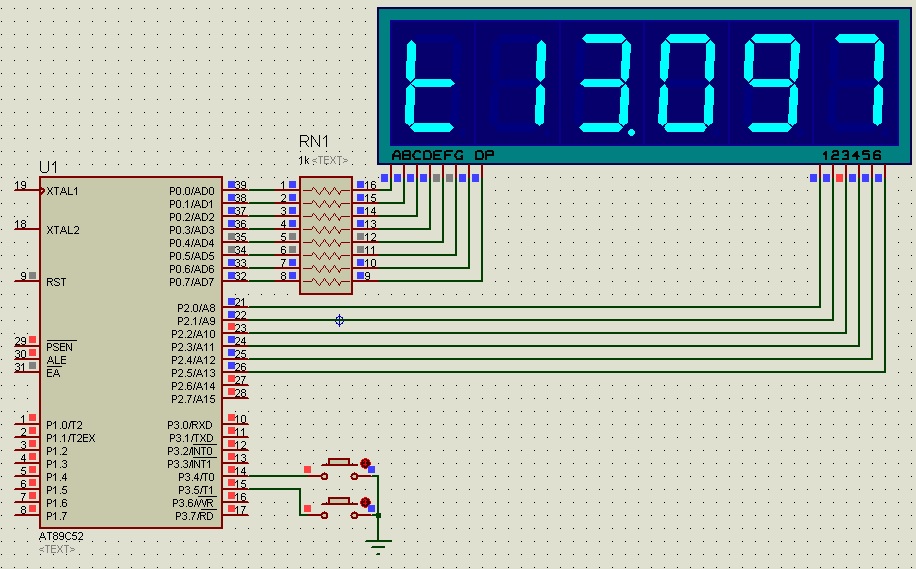

ID:213173 发表于 2020-7-14 20:42 | 只看该作者
Irvingzong 发表于 2020-7-14 16:41
感谢大佬!!另外框图要求转成BCD码后译码显示输出,你这个显示子程序是不是也算是符合呢?
不同的显示设备需要不同的驱动码,LED数码管用的是16进制笔段码。如果非得转成BCD码后再转成笔段码就是自找麻烦了。不过楼主用一个数码管显示5位数也属特殊用法,未见有在实际运用中出现过。
ID:213173 发表于 2020-7-14 21:17 | 只看该作者
改成5或6位数码管显示较为合理

  23. void display()  //显示子程序,从第一位开始逐位显示't 00秒 000毫秒'
  24. {
  25.         P2&=0xc0;//位码清0消隐
  26.         P0=cnt[m];//送段码
  27.         P2|=0x01<<m;//送位码
  28.         m++;
  29.         m%=6;
  30. }

谢谢,不过设计要求用一位数码管,可是你第一个程序的display()函数我不是很能理解,能再解释一下吗

大佬们帮我看下,设计框图规定了显示子程序,所以我把上面大佬的程序display()函数改了一下,可是运行时数据又乱了,请问是按照楼顶的框图应该怎么改?

ID:451718 发表于 2020-7-20 15:49 | 只看该作者
Irvingzong 发表于 2020-7-16 10:23
大佬们帮我看下,设计框图规定了显示子程序,所以我把上面大佬的程序display()函数改了一下,可是运行时 ...
楼上给你的display()函数是驱动8段数码管的程序, 而你的要求好像只是驱动某个BCD值模块的。 都不是一样的目标对象,你如何能改好。 我们做产品的,很少再用模块去辅助驱动8段数码管的,关于BCD值的模块,没有研究过,也没有现成的环境做试验,这里不好给你提供帮助。 但是,最终是驱动8段数码管,所以,以下程序备注很经典,你仔细读懂就会了。
        P2&=0xc0;//位码清0消隐
        P0=cnt[m];//送段码
        P2|=0x01<<m;//送位码
        m++;
        m%=6;
步骤大概就是1,消隐; 2,送段码; 3,送位码; 4,改变循环值; 5,检查限定最大循环值。
15#
ID:451718 发表于 2020-7-20 16:03 | 只看该作者
刚刚又看了一下你自己改的程序。 看来你还是没有深刻理解单片机工作方法,特别定时器这块。 你的display()函数里面有 delay(),这个delay()是多长时间?  定时器周期又是多久? 请仔细思考这个问题!!!
