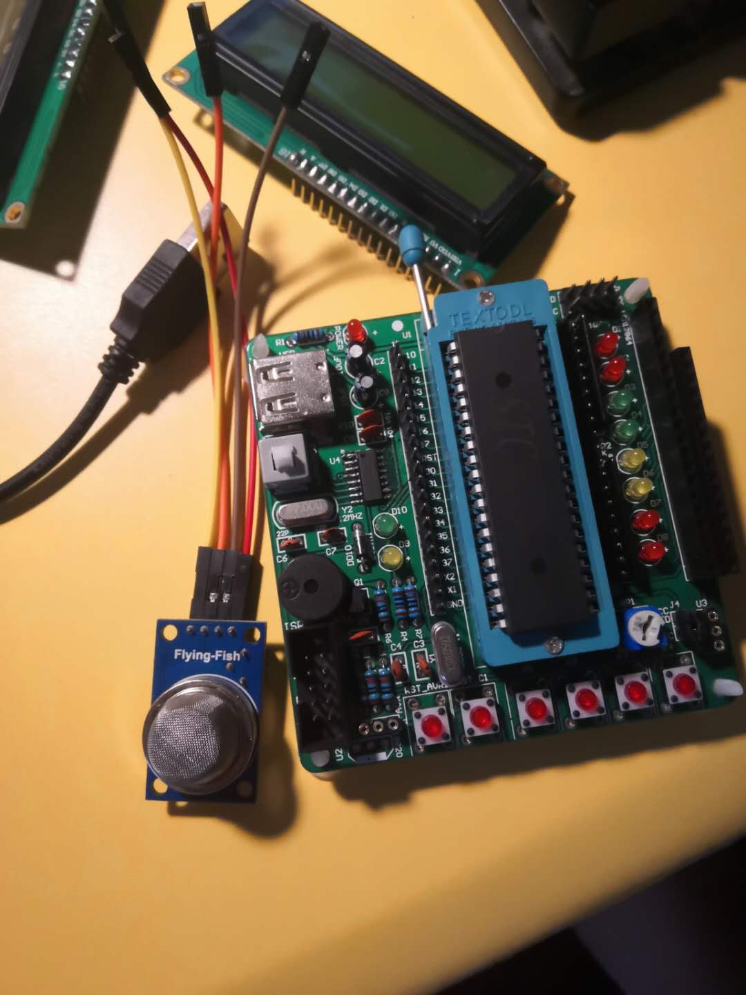

新人求助51最小系统MQ-2烟雾传感器程序及连接
200黑币
只需要简单的声光报警就可以了

while(1) //进入循环 { temp=Read_AD_Data(); //读取烟雾值 Key(); //调用按键函数 扫描按键 if(Mode==0) //只有当模式为0时才会执行以下的阀值判断部分 { Display_1602(yushe_yanwu,temp); //显示预设烟雾,烟雾值 if(temp>=yushe_yanwu) //烟雾值大于等于预设值时 { LED_yanwu1=0; LED_yanwu2=0; //烟雾指示灯亮 baojing=0; //蜂鸣器报警 } else ...
ID:854384 发表于 2020-7-14 16:20 | 只看该作者
        while(1)                          //进入循环
                                LED_yanwu1=0;
                                baojing=0;                          //蜂鸣器报警
                        else                                          //烟雾值小于预设值时
                                LED_yanwu1=1;
                                LED_yanwu2=1;                  //关掉报警灯
                        if(temp<yushe_yanwu)          //当烟雾小于预设值并且温度也小于预设值时 (&&:逻辑与,左右两边的表达式都成立(都为真,也就是1)时,该if语句才成立)
                                baojing=1;                          //停止报警
像这样
ID:547021 发表于 2020-10-12 21:25 | 只看该作者
这个烟雾报警程序 只需要定义那个对应引脚
当检测其置0 延时一下 再次置0说明 烟雾浓度超过设定值
然后报警
if(MQ==0)
delay();
if(MQ==0)
LED0=!LED0;
