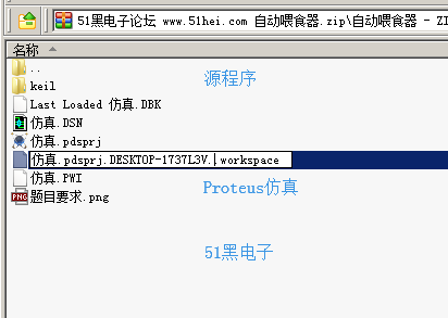

最近做的一款设计,自动喂食器。
