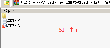

SHT30 51单片机驱动程序
数字型sht30温湿度传感器驱动程序,51内核单片机,IIC通讯,实用型驱动程序

2个文件下载: sht30 驱动.rar (4.04 KB, 下载次数: 297)
