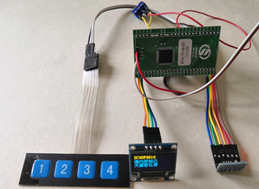

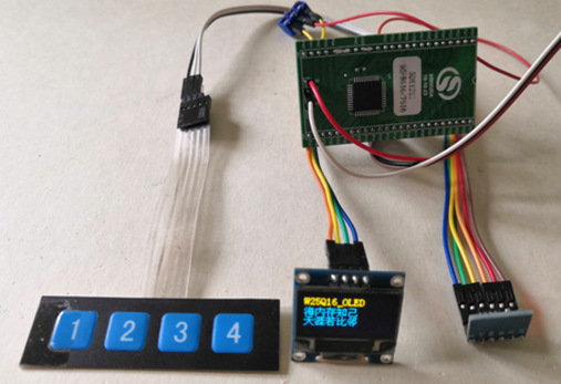

为对比用数组和存储模块的字库显示效果,相应的代码如下:
  1.          OLED_Init();
  2.          OLED_Clear();
  3.          OLED_ShowString(0,0,"SC95F8616",16);
  4.          // 使用数组字库显示
  5.          OLED_ShowCHinesey(0,2,0);
  6.          OLED_ShowCHinesey(16,2,1);
  7.          OLED_ShowCHinesey(32,2,2);
  8.          OLED_ShowCHinesey(48,2,3);
  9.          OLED_ShowCHinesey(64,2,4);
  10.
  11.          OLED_ShowCHinesey(0,4,5);
  12.          OLED_ShowCHinesey(16,4,6);
  13.          OLED_ShowCHinesey(32,4,7);
  14.          OLED_ShowCHinesey(48,4,8);
  15.          OLED_ShowCHinesey(64,4,9);
  16.          while(GPIO_ReadPin(GPIO0, GPIO_PIN_6));
  17.          // 使用存储模块字库显示
  18.          OLED_Clear();
  19.          OLED_ShowString(0,0,"W25Q16_OLED",16);
  20.          OLED_ShowCHinese(0,2,0);
  21.          OLED_ShowCHinese(16,2,1);
  22.          OLED_ShowCHinese(32,2,2);
  23.          OLED_ShowCHinese(48,2,3);
  24.          OLED_ShowCHinese(64,2,4);
  25.
  26.          OLED_ShowCHinese(0,4,5);
  27.          OLED_ShowCHinese(16,4,6);
  28.          OLED_ShowCHinese(32,4,7);
  29.          OLED_ShowCHinese(48,4,8);
  30.          OLED_ShowCHinese(64,4,9);
使用的显示函数分别为OLED_ShowCHineseyOLED_ShowCHinese,其内容分别如下:

使用数组字库显示效果
读取存储模块显示效果
经对比,两种相差无异,完全可以用存储模块来替代原数组字库,进而能更多地显示中文内容。
