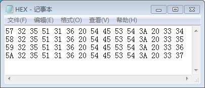

首先制作一个测试文件HEX.TXT

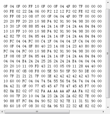

在下载程序后,首先打开串口调试器并设好通讯参数。然后按“读取文件”按钮,以载入发送文件。再将发送方式选为16进制,点击“发送”按钮加以发送,则获得图示的结果,说明收发数据项一致是可行的。
串口收发效果
将下面的字库文件发送给存储模块并保存,以便后续测试。

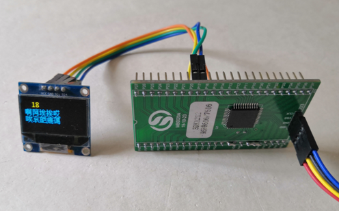

2.以区位码进行汉字显示
在使用自建字库,由于规模小,一般是使用顺序号来调用字模,但要使用一个完整的字库,则要参照区位码来调用字模。
本打算以这种方式来进行OLED_ShowCHineseh(0,2,''),无奈编译系统不支持,只好直接采用区位码的方式OLED_ShowCHineseh(0,2,0xB0A1),其运行效果如图所示。
以区位码显示中文
显示显示效果的主程序如下:
  1. void main(void)
  2. {
  3.          OLED_Init();
  4.          OLED_Clear();
  5.          OLED_ShowCHineseh(0,2,0xB0A1);   //啊
  6.          OLED_ShowCHineseh(16,2,0xB0A2);  //阿
  7.          OLED_ShowCHineseh(32,2,0xB0A3);  //埃
  8.          OLED_ShowCHineseh(48,2,0xB0A4);  //挨
  9.          OLED_ShowCHineseh(64,2,0xB0A5);  //哎
  10.
  11.          OLED_ShowCHineseh(0,4,0xB0A6);   //唉
  12.          OLED_ShowCHineseh(16,4,0xB0A7);  //哀
  13.          OLED_ShowCHineseh(32,4,0xB0A8);  //皑
  14.          OLED_ShowCHineseh(48,4,0xB0A9);  //癌
  15.          OLED_ShowCHineseh(64,4,0xB0AA);  //蔼
  16.          while(1);
  17. }
