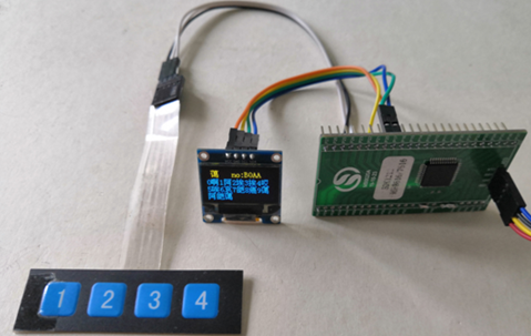

前面介绍了以区位码显示汉字的方法,在此基础上可以通过按键来选取字库的内容进行模拟输入。
在使用中文字库的情况下,使用区位码可以实现汉字的模拟输入,其输入界面如图1所示。
图1 汉字模拟输入界面

在下载程序后,按K2键进行汉字的选择;当按K1键时,则录入该汉字。经验证功能正常,其效果图2所示。
图2汉字模拟输入
