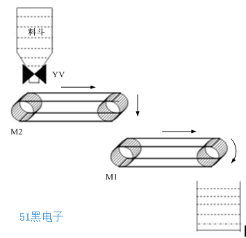

控制设计要求
    某运输原料皮带机,工作示意图如图1所示,原料从料斗经PD-2、PD-1两条皮带运输机送出,料斗由YV电磁阀控制,PD-2、PD-1分别由M2、M1电机拖动。试用设计运输原料皮带机的PLC控制系统。
图1 原料皮带机的工作示意图
启动:按下启动按钮,M1运行 延时5s M2运行 延时5s 电磁阀打开;
停止:按下停止按钮,电磁阀YV关 延时10s M2停止 延时10s M1停止;
紧急停止:当按下急停按钮,M1、M2、YV立即停止;
故障停止:运行过程中,当M1过载时,过保护动作,M1、M2、YV全部停止;当M2过载时,热保护动作,使M2、YV停止,而M1运行10s后停止.
