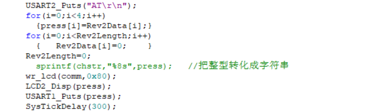

通过单片机里的程序向gsm模块发送AT指令,同时gsm接收到指令后,把响应的回复发回给单片机,单片机把此回复发给串口助手。程序里发送的是AT,按理来说接收到的应该是OK,但串口助手显示的还是AT,是什么问题

结贴,发送at指令前,关闭回显ate0,然后再调整数组长度就好了
