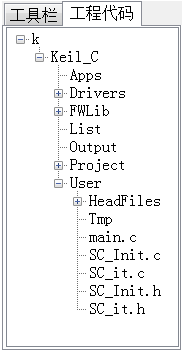

1.首先使用易码魔盒创建一个驱动OLED 屏显示的新工程,所用的芯片型号为SC95F8616
2.P0.0P0.1设置为强推挽输出口,以模拟OLED屏的I2C接口。
3. 点击“生成工程源代码”,进而来添加自定义的驱动函数。

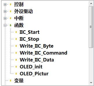

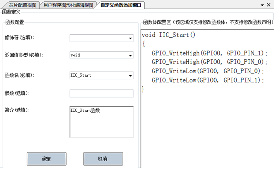

4.在工具栏,选取“添加函数”来增添自定义的新函数。
1 添加自定义函数
2完成函数添加
5.在图形编辑视图,按图示构建程序流程。
4 程序流程

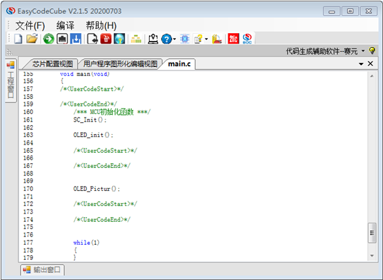

6.点击“生成工程源代码”, 则在“工程代码”栏可见到生成的程序,其主程序如图5所示。
5 生成的主程序

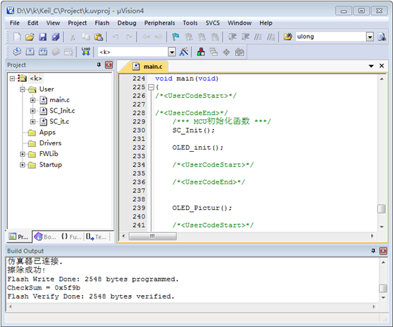

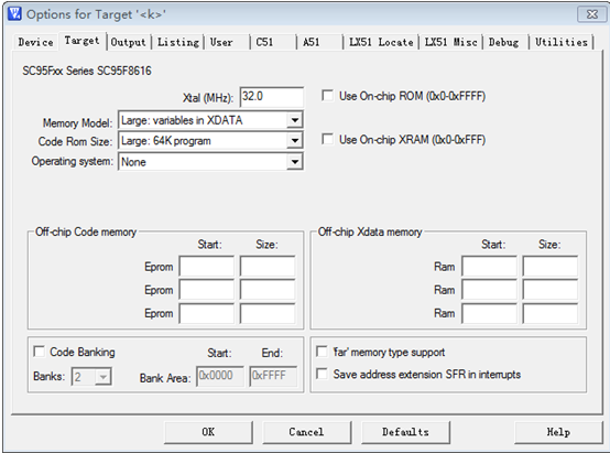

7. 受易码魔盒编译器的限制,此时若进行编译会报错。而转到KEIL中,若按图6进行设置,则可通过编译。

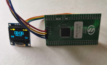

8. 执行程序下载,则可见到图7和图8的结果,证明程序正确。
6 编译设置
7  执行下载
8  OLED 屏显示效果
