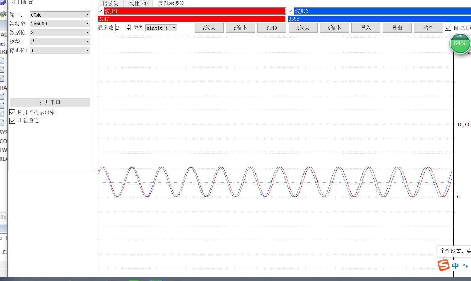

使用的时候直接添加头文件,并调用print_host这个函数即可,非常方便,配合软件可在电脑上随时查看输出的波形,波特率要选择256000,
山外调试助手是之前在别人那里下载的,忘记是谁了,多路的话可以自己再添加。
