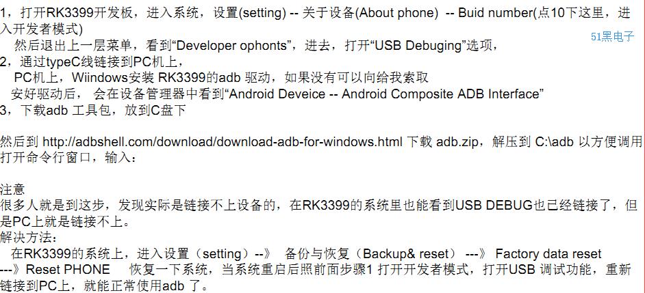

近来有不少人都在问,为什么RK3399的android系统,怎么都连接不上adb调试。
具体解决方案如下:
