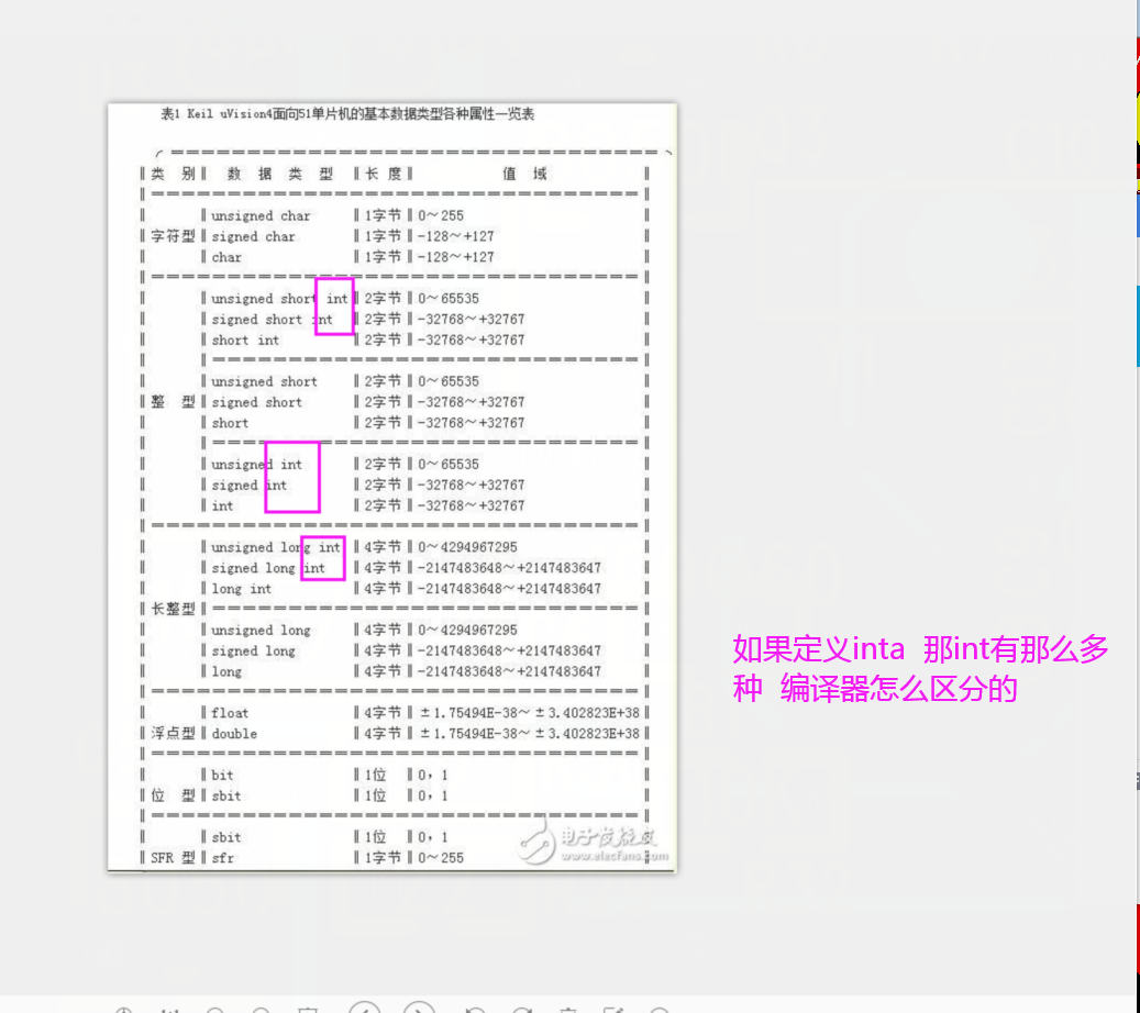

看到很多C语言程序直接定义int a ,那int事实上有很多种,那编译器是如何区分的呢
看到很多程序直接定义int a ,那int事实上有很多种,那编译器是如何区分的呢
ID:401564 发表于 2020-7-21 15:10 | 只看该作者
不知道你是怎么看书的
int 就是int,它只有一种呀
long int和int是两种不同的数据类型,英文字母都不一样的呀!字面明明多出了一个"long"
编程是严谨的东西,不是说看起来差不多不就是一样的,鬼和黑鬼是两个不同的东西呀
long int有了long 编译器自然是知道这数据类型就是long int型了你给的图片中没有一样是相同的数据类型,英文单词明明都是不一样的了,它怎么就是int有很多种呢
而且,你的图片中也标明了int这个数据类型
总之:long int就是long int,int就是int
ID:733205 发表于 2020-7-21 15:14 | 只看该作者
其他的前面都加了限制你看不到吗?这么简单的问题还要问,

ID:452950 发表于 2020-7-21 15:56 | 只看该作者
int 只有一种哦,长度为两个字节,整型数据

ID:668004 发表于 2020-7-21 16:37 | 只看该作者
假如int a=65535  这本身就是错的对吧!int 100和int200占用的内存是一样的吗
ID:452950 发表于 2020-7-21 17:22 | 只看该作者
长度指占用的内存(寄存器),比如8位的51单片机一个寄存器由8个0和1组成(触发器),
int a=65535;指的是定义变量a,并分配两字节RAM给它,且数值为65535,也就是寄存器的状态为1111111111111111,
int长度为两字节,数值变化时某位的0和1会变化。但不管数值是多少,其长度不会变
ID:801957 发表于 2020-7-21 18:51 | 只看该作者
int只有一种,图里的那些前面都有修饰词,不一样的
