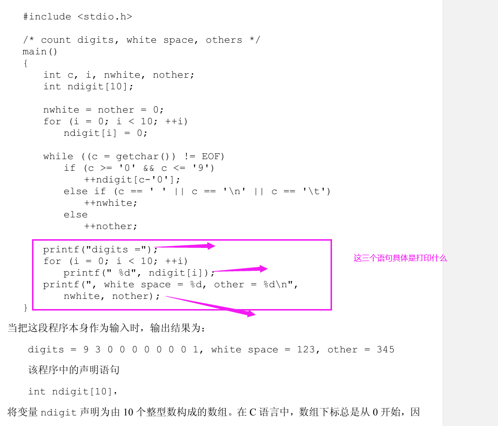

C语言学习中遇到很多问题如图(做硬件的 刚学)
ID:668004 发表于 2020-7-21 16:38 | 只看该作者 回帖奖励 |倒序浏览 |阅读模式

当把这段程序本身作为输入时,输出结果为:
digits = 9 3 0 0 0 0 0 0 0 1, white space = 123, other = 345
学习中遇到很多问题如图(做硬件的  刚学C)

图1:
1、赋值语句,从右往左运算
2、没有输出,if...eise if...else是条件选择语句,满足条件则执行下面{}中的语句,只有一句可以省略大括号。||是或,几个条件||并列时满足一个就可以
3、++i;单独一行时与i=i+1;i++差不多,在有些情况下不一样,如for(i=0;i<5;i++){;}是先循环一次再加一,for(i=0;i<5;++i){;}是先加一,再进行循环
4、printf是输出语句,%d是占位符, %是引导符,d表示十进制整数的形式输出,实际输出的是后面对应位置的变量的数值,根据前面的运算得到结果

printf后面括号里面怎么有那么多变量值打印

还有那个自加1是为了干嘛?计算输入内容的个数?

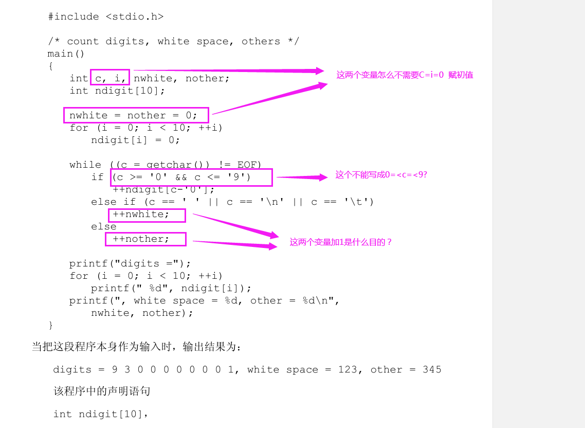

图2:
1、定义变量不一定要赋初值,可以在后面需要的时候赋值,定义变量时会分配对应长度的寄存器,初始值通常为不确定值(有的初值为0)
2、&&为与,选择语句中两个条件&&并列时需要都满足才执行下面的语句,运算符有>=和<=和=,没有=>或=<
3、和经验+3一样没什么目的,只是为了让你算

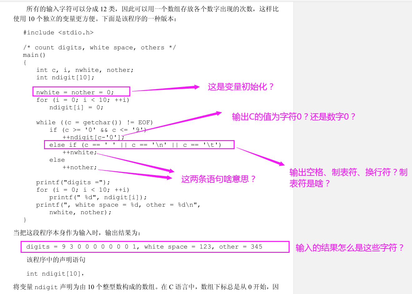

图3:
printf语句“”里面的其他字符按原样输出,%d替换成以十进制整数输出的对应变量数值

那&和&&在逻辑上有何不一样?

不是有三个prinft吗?分别输出些什么东西?
怎么后面那个prinft括号里面有那么多变量
ID:452950 发表于 2020-7-21 18:45 | 只看该作者
1、输出什么你的图例已经给答案了
2、怎么有那么多变量值打印?==>想输出一百个变量都可以,没有为什么,占位符按顺序与后面的变量对应
3、&是两个变量按位相与,&&是两个表达式的真假同时为真则为真
4、基本概念还是要看书的,或者看视频,没有编程基础直接接触例程怎么学

在看C程序设计语言这本书。。这个就是打基础的  第三个prinft怎么一来就一个逗号?为什么第二个prinft一来没有逗号
ID:636538 发表于 2020-7-22 08:59 | 只看该作者
想让第二prinft与第三prinft在同一行显示,又想区分开,就用了一个逗号,你运行一下不就知道啦
ID:636538 发表于 2020-7-22 09:01 | 只看该作者
'0'是字符不是数0对应码表可以查询,楼主你好好补补C的基础知识

printf(", white space = %d, other = %d\n",------------------------这里怎么一来有逗号?而前面没有参数

ID:636538 发表于 2020-7-22 10:45 | 只看该作者
QWE4562012 发表于 2020-7-22 09:50
同一行显示?那为什么第二个prinft()括号里面第一个不是逗号
printf("digits =");输出的是digits
18#
ID:636538 发表于 2020-7-22 10:51 | 只看该作者
就是这种运行,然后你就可以去掉逗号试试效果,
%d后面加上\t或者\n
这种程序各种效果多尝试就理解了;你要补充的C的基础知识例如字符、进制、printf()的输出格式,通常这个是在一本书的最前面,再好好看看吧

ID:668004 发表于 2020-7-22 11:11 | 只看该作者
SKYLAR123 发表于 2020-7-22 10:45
那好好给你解释一下printf("digits =");输出的是digits =
for (i = 0; i < 10; ++i)
                printf(" %d", n ...
1.没有双引号 输出的是文本?不是 字符本身?
2.这个打印函数括号里面是不是有个对应的关系,比如prinft(小红,小黑,小白,100,200,300)
那小红=100,小黑=200,小白=300?输出之间有没有逗号或者空格?
