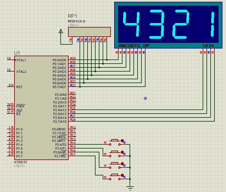

51单片机用四个独立按键分别控制同时显示的四个显示器,其他三个显示器会同步刷新

ID:332444 发表于 2020-7-22 16:40 | 只看该作者
加按键松手检测:while(!k1);...while(!k4);
ID:806593 发表于 2020-7-22 19:44 | 只看该作者
请问可以具体点嘛,我刚学这个所以不是很理解,拜托了
ID:213173 发表于 2020-7-22 21:16 | 只看该作者
这样改写按键与显示互不干扰,不必开定时器。

ID:806593 发表于 2020-7-23 09:12 | 只看该作者
大佬,你这个代码的效果好像不是我想要的那种哦,我想要的效果是四个数码管一开始全部显示为0000,当我按下第一个按钮,其他三个数码管不变,只有第一个加1,依次类推(按下按钮时,四个数码管全部不会发生变化,松开按钮后,对应的数码管加1)
ID:806593 发表于 2020-7-23 09:14 | 只看该作者

您看一下,这是我最新修改的代码,现在的问题是,按下按键时,只显示按键对应的数码管,其他三个数码管不显示,松开按钮后按键对应的数码管加1,其他不变

这是我最新修改的代码,还有一个显示问题:当按下按键时,只有按键对应的数码管会显示,其他三个都不显示,松开按键之后四个数码管会全部显示,并且按键对应的数码管加1,现在就是想按下按键时,四个数码管全部显示,松开只有按键对应的数码管数字加1,其他不变(也不会闪动)

ID:744327 发表于 2020-7-23 10:10 | 只看该作者
四个数码管开始运行显示为0000,当按下第一个按钮,其他三个数码管不变,只有第一个加1,依次类推(按下按钮时,对应的数码管加1)

18#
ID:806593 发表于 2020-7-23 10:40 | 只看该作者
小广AA 发表于 2020-7-23 10:34
您方便发一下完整的吗?有点乱
我刚刚根据您修改的代码去执行的时候,按键时没有效果的
19#
ID:332444 发表于 2020-7-23 10:42 | 只看该作者
  1. void  timer1() interrupt 3
  2. {
  3. TH1=(65535-45827)/256;
  4. TL1=(65535-45827)%256;
  5.                 if(k1==0)
  6.                 {
  7.                         delay(10);

ID:332444 发表于 2020-7-23 10:56 | 只看该作者
  1. #include  <reg51.h>
  2. #define  uchar  unsigned  char
  3. #define  uint unsigned int
  4. #define duan P0
  5. sbit k1=P3^4;

21#
ID:332444 发表于 2020-7-23 11:16 | 只看该作者
确实越改越乱,是因为你不是按我的修改,还是回到你原先的代码修改

22#
ID:213173 发表于 2020-7-23 11:55 | 只看该作者
小广AA 发表于 2020-7-23 09:12
大佬,你这个代码的效果好像不是我想要的那种哦,我想要的效果是四个数码管一开始全部显示为0000,当我按 ...
这个程序就是4个按键对应4个数码管,互相之间不影响。经过仿真确认无误。
参与人数 1黑币 +20 收起 理由
admin + 20 回帖助人的奖励!
23#
ID:806593 发表于 2020-7-23 13:56 | 只看该作者
原理上确实四个按键是单独控制四个显示器,而且互不影响的,但是我在运行代码时,当我按下按键时,只有一个数码管是显示的,而且显示的数码管和我按键对应的数码管不一定是同一个。我想要实现的效果是:四个数码管同时先显示,按下按键时,四个数码管还是同时显示,当松开按键之后,按键对应的数码管加1,其他三个不变,且不会闪动
24#
ID:806593 发表于 2020-7-23 14:01 | 只看该作者
大佬,您修改后的代码确实是每一个按键控制了一个数码管,但是我想要的效果是按下一个按键时,其他三个也同时显示,现在代码的效果是按下按键之后只显示一个数码管,而且与按键对应的数码管不一致
25#
ID:332444 发表于 2020-7-23 14:40 | 只看该作者
  4. #define duan P0
  5. sbit k1=P3^4;

26#
ID:806593 发表于 2020-7-23 16:26 | 只看该作者
27#
ID:806593 发表于 2020-7-23 16:28 | 只看该作者
