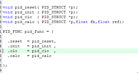

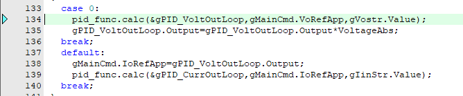

error C212: indirect call: parameters do not fit within register 这个问题 怎...
这个是出错的那一页和相关的那一页,请问下如何解决这个问题?

官方的解释http://www.keil.com/support/docs/2066.htm
直译就是参数不适合寄存器,可能是把内容当地址了。
