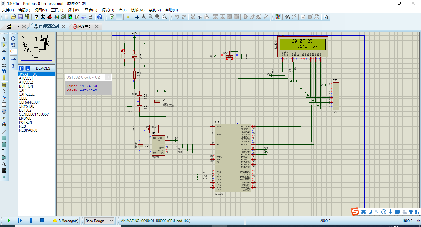

在网上找了一下ds1302的相关程序,自己仿照写的一些程序,在LCD1602上面显示了日期时间
附上仿真图

ID:98875 发表于 2020-8-6 11:24 | 只看该作者
时间调整部分有没有?
ID:777140 发表于 2020-8-6 12:27 | 只看该作者
dajingjiu 发表于 2020-8-6 11:24
时间调整部分有没有?
你是说时间的初始设定吗?
ID:98875 发表于 2020-8-8 11:16 | 只看该作者
zxdehao 发表于 2020-8-6 12:27
你是说时间的初始设定吗?
不是厨师设置,就是时间调整程序,时间不对时手动调整到正确的时间。
ID:777140 发表于 2020-8-9 08:27 来自触屏版 | 只看该作者
这个没写,而且硬件电路也没有设置按键
ID:777140 发表于 2020-8-9 08:50 | 只看该作者
程序里面木得
