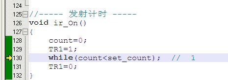

以前没有弄过红外发射,这两天恶补了一下,写了一个程序调试中出现了问题,先把程序贴出来:

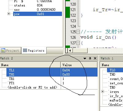

问题是:
红外发射专用计时器(定时器1)出现如下情况,看图:
上图的定时器值是FF,FA;再一个单步就是下图的00 04 了,再一单步就重装初值。
这个定时器初值是TH1=0XFF,  TL1=0XF3,  定时13μs,重装初值时TH1是不应该变的,
由于这一变,定时值变为了22μs,多出了9μs,
实际定时值是通过上图所示的sec算出的,定时器1工作方式1,换成工作方式0也不行,
弄一天 了,找不出原因了,望高手们出手相帮,先谢谢了!!

ID:134430 发表于 2020-7-24 23:41 | 只看该作者
补充一下,问题是在程序运行到 void ir_on() 时出现
