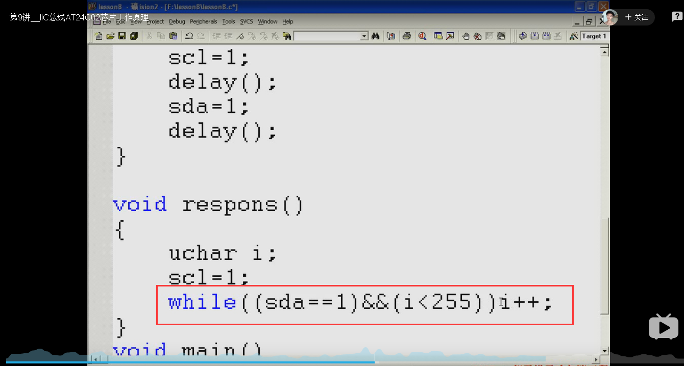

这三条C语言赋值语句的目的是干什么?
这三条赋值语句的目的是干什么?

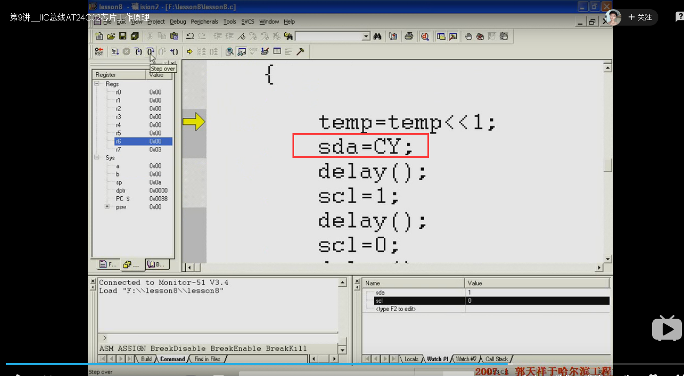

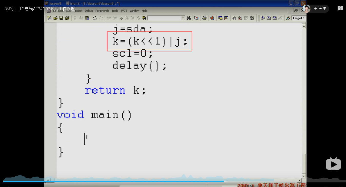

这个应是模拟I2C总线传输数据流程,可以参考I2C总线传输协议。第一图SDA拉高延时,第二图发送一位数据,第三图接收一位数据后,与K合并,完成一字节的接收。

第一张图是说,SDA为高则总线不忙退出,或者程序自加(起延时作用)溢出。第二张图是,写sda高低,通过参数传递
第三张图是,把每一次读回来的一个位 或操作,理解为读一个位。你应该还有个for循环没有截图进来。

首先,I2C SDA高且变量i不大于255,请保持递增。 第二,将SDA设置为CY(高或低); 第三,将SDA读取到j,K右移1位并与j结合;

CY是寄存器的一个高位符号  给到SDA好抽象啊

将SDA读取到j,K右移1位并与j结合;-----------------你讲下这个具体是怎么运算的好不

k先左移1位,然后位运算或上j的值,最后在赋值给k

j 的值是sda,sda是一个管脚,值可能是 1 或者 0

51单片机Cy位即baiPSW.7,是51单片机算数运算du中的进位借位标zhi志,根据算数运算结果由系统置位或复位dao,也可以编程置位或复位。置位指令为:SETB C;复位指令为CLR C。

那K左移一位再火上0或者1 是什么目的

接收数据

在这里,CY是移位运算时,移出累加器的那个位,进入CY

问题1:这是IIC通讯中的的等待响应程序,没有什么是"255",你喜欢的话可以是12345或者是655353555,这个是作者自己写,就是查询255次,看IIC接收器有没有响应,这并不是一个严谨的程序
问题2:这个是IIC的写入
问题3:这个是IIC的读取
2和3原理是一样的,但你并没有认真看数字电路方面的东西,这个属于移位寄存器这一块的

254或256也可以, 差不多一小段时间
