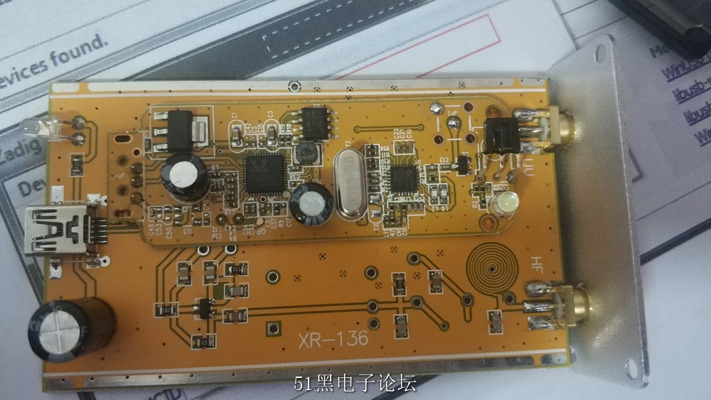

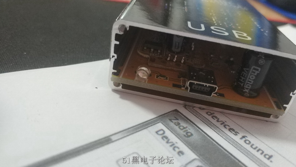

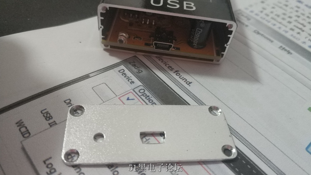

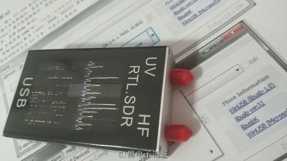

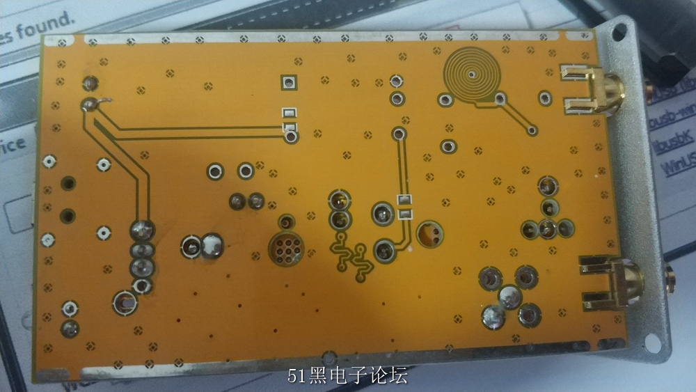

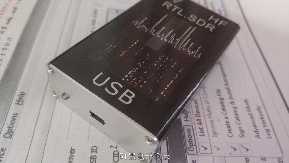

金属外壳,挺漂亮的,后面两天线接口,还送了一根天线,只能接UV端口。前面是micro usb接口,还有一个指示灯拆掉前面板实际上不用拆前面板,拆掉后面板整个电路板就可以拖出来了。拆掉面板后发现一个细节,电路板刚好卡在型材的缝隙里面,而且电路板两侧设计了接触面与型材外壳连接,
感觉挺巧妙的。

后面
后面
前面
前面
拆掉前面板
拆掉前面板
电路板卡在型材槽中
电路板卡在型材槽中
电路板正面
电路板正面
电路板背面
电路板背面

用的啥芯片,看不清
ID:875939 发表于 2021-1-11 03:13 来自触屏版 | 只看该作者
这个没温补晶振

这种铝合金型材我怀疑就是专门用来做外壳的,以前的天线信号放大器等东西也是这样使用的,还拆过施耐德的接触器,也是用铝合金型材做接触器外壳
