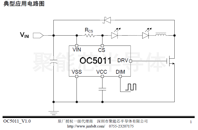

OC 5011是一款高端电流检测降压型高精度高亮度发光二极管恒流驱动控制器
OC 5011通过一个外接电阻设定输出电流,最大输出电流可达5A;电流精度+3%:外围只需很少的元件就可实现降压、恒流驱动功能,并可以通过DIM引脚实现辉度控制功能.系统采用电感电流滞环控制方式,对负载瞬变具有非常快的响应,对输入电压具有高的抑制比;其电感电流纹波为20%,且最高工作频率可达1 MHz。
OC 5011特别适合宽输入电压范围的应用,其输入电压范围从5.5V到40V。
OC 5011内置过温保护电路,当芯片达到过温保护点,系统立即进入过温保护模式,将降低输入电流以提高系统可靠性.
OC 5011特别内置了一个LDO,其输出电压为5V,最大可提供5mA电流输出。
OC 5011采用小的SOT 23-6封装
