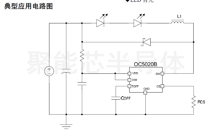

OC5020B 是一款内置100V 功率MOS 高效率、高精度的开关降压型大功率LED 恒流驱动芯片。
OC5020B 采用固定关断时间的峰值电流控制方式,关断时间可通过外部电容进行调节,工作频率可根据用户要求而改变。
OC5020B 通过调节外置的电流采样电阻,能控制高亮度LED 灯的驱动电流,使LED 灯亮度达到预期恒定亮度。在DIM 端加PWM 信号,可以进行LED 灯调光。DIM 端同时支持线性调光。
OC5020B 内部还集成了VDD 稳压管以及过温保护电路等,减少外围元件并提高系统可靠性。
OC5020B 采用ESOP8 封装。散热片内置接SW 脚。
