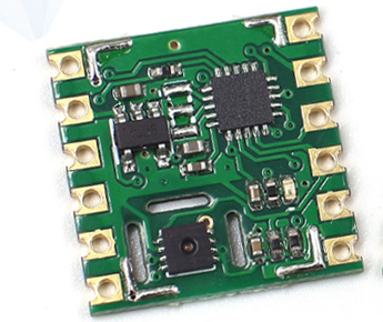

1) 硬件设备:SHT30模块、六合一、USB-TTL、杜邦线、STM32F103C8T6单片机。给大家看下图片。
SHT30
STM32F103C8T6

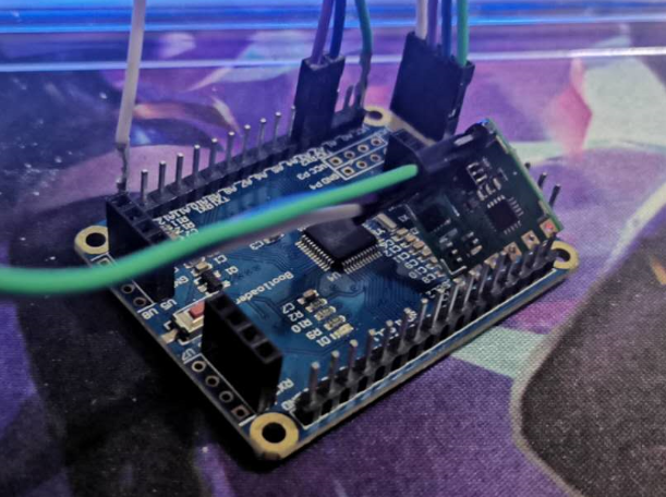

2 接线方式
1、使用数据线将STM32F103C8T6与电脑连接通信
2、SHT30与STM32F103C8T6使用杜邦线连接。具体接线如下图所示:
具体接线方式如下:
STM32F103C8T6---------------SHT30
         VCC -------------------------VCC
          PA3---------------------------TX
          PA2----------------------------RX
         GND----------------------------GND

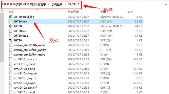

3 生成下载文件
1、在OUTUT勾选Creat HEX File
2、找到生成的HEX文件

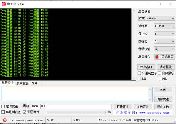

在电脑上正确连接好板子,首先打开串口调试助手,找到相应的端口,然后打开串口,注意这里波特率设置为115200,然后就可以观察到左边的窗口有数据输出了。如图所示:
