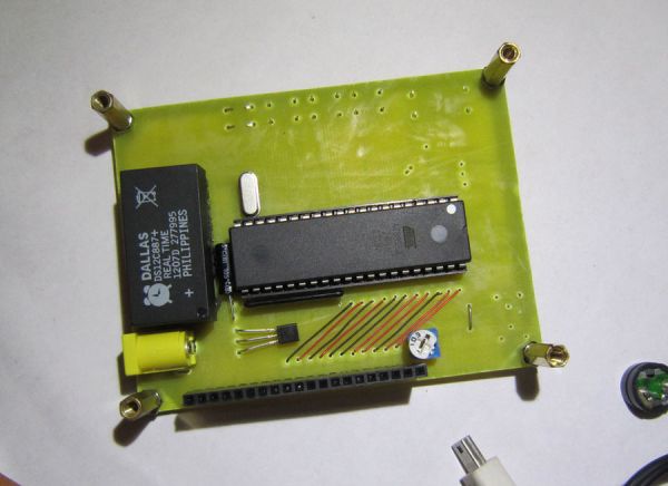

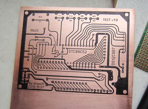

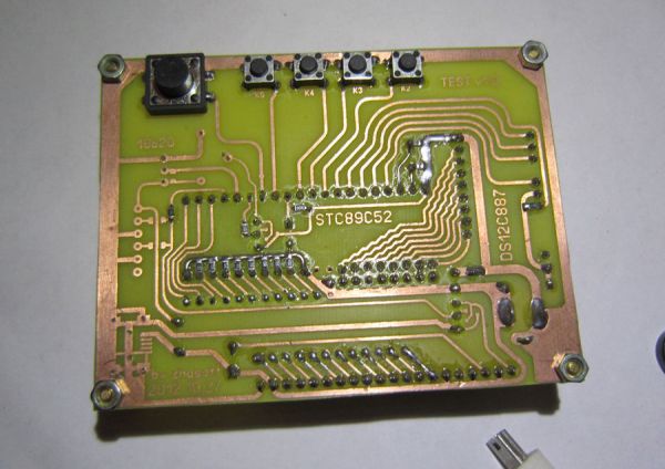

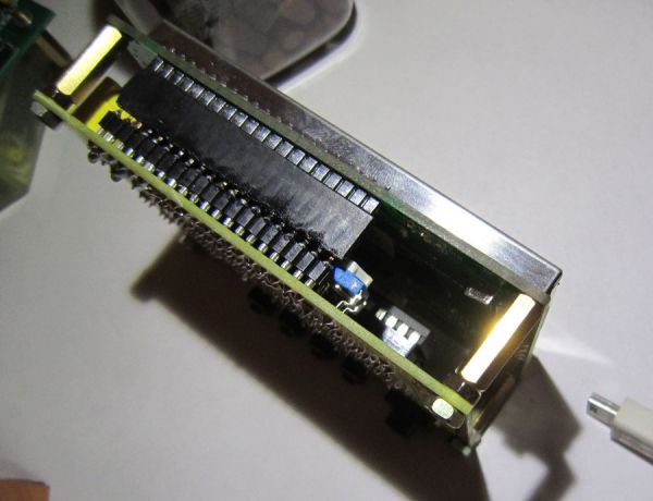

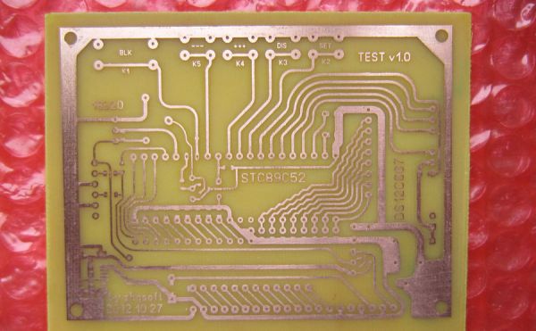

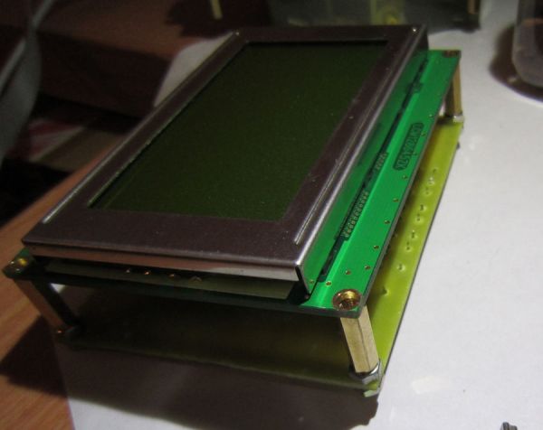

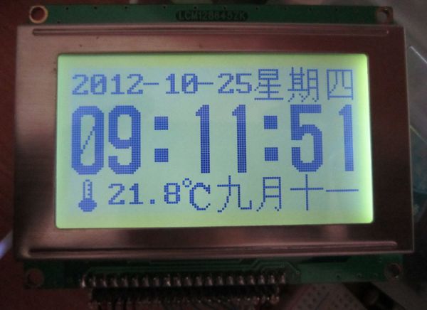

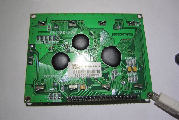

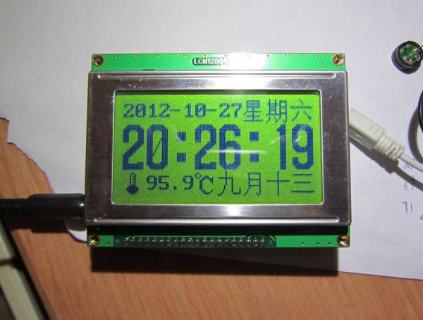

再发一个作品到51hei论坛,仿了个12864大数字时钟12c887板子和12864一样大。。4个固定孔。。先吧显示搞出来。。功能慢慢学习。
12864时钟PCB和原理图程序
pcb文件.rar (95.87 KB, 下载次数: 466)
   这个pcb就是发的效果。。还有原理图什么的都再里面。。要仿的直接就可以用。
电路图 程序.rar (218.54 KB, 下载次数: 785)
这个是我后来冲冲改的1302和12c887   二选一的PCB。。。。要用的改下io定义就可以了。用1302的话还有好多IO口闲置可以再利用。。当然程序要自己找了。
