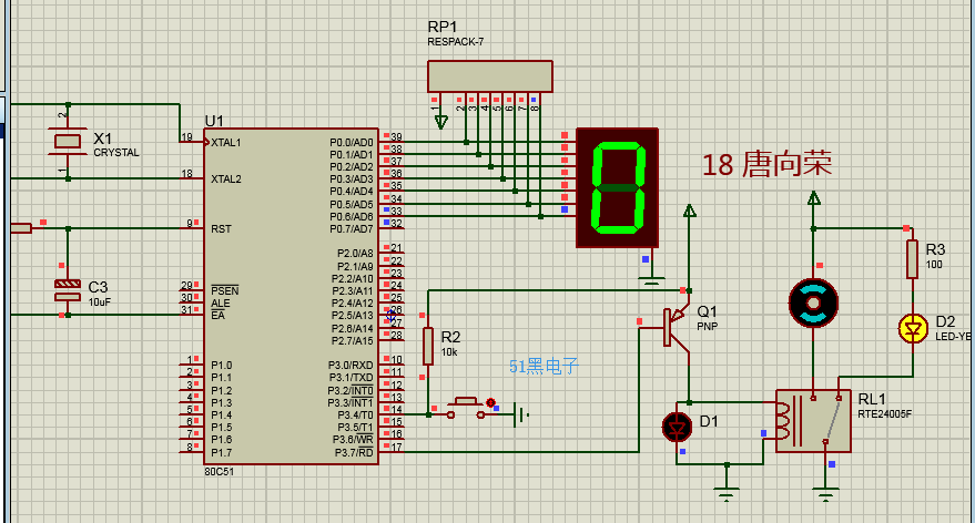

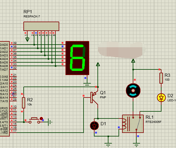

实验说明:在源程序中计算初值为0xf7,运用定时计数的方式2对程序进行计数,当程序开始运行,每按下一次按键(即每装一瓶啤酒)LED显示的计数就会+1直到8为止,当装满8瓶时再加1时LED的计数溢出就会跳转到0,这时相当于装满了9瓶,程序停止。直到下一箱啤酒开始装箱,依次反复进行。

  21. void main()
  22. {
  23. char i;
  24. TMOD=0x06;                //T0计数方式
  25. TL0=0xf7;                //计数初值247
  26. TH0=0xf7;
  27. TR0=1;                        //启动T0计数
  28. ET0=1;                   //开中断
  29. EA=1;
  30. P37=1;                        //停止电机运转
  31. while(1)
  32. {
  33.   i=256-TL0;          //获取计数差值
  34.   P0=led[9-i];          //显示已装了多少啤酒
  35.   delay(1000);
  36.   if(i==1)                 //是否已经装了(9-1)=8瓶
  37.   {
  38.    while(P34==1);  //等待装最后一瓶
  39.    P0=0x71;                        //显示已经装满符号
  40.    delay(100);
  41.   }
  42. }
  43. }
