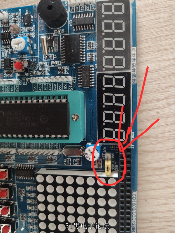

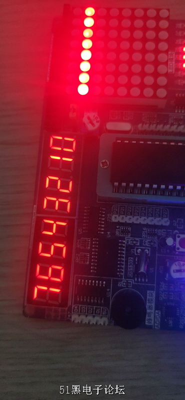

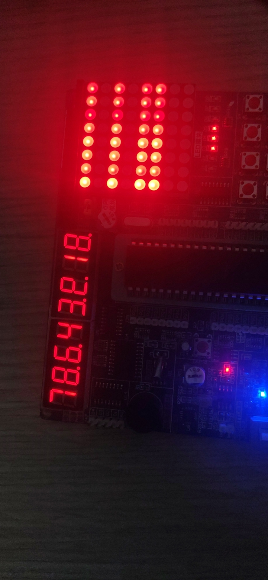

程序目的:本来数码管要动态显示数字 " 7 6 5 4 3 2 1 0 ",但是写入程序后,第一次显示正常,第二次重启开发板后,显示乱码!
这个是第一次显示的,完全正常!
重启开发板后,就开始显示乱码?

复位以后会出现数码管会发生变化,乱码,非常怪,都找不到原因

我用的是普中开发板,程序下载到板子后运行正确,但是关机复位重启后有时会出现乱码的现象。
我已经在main函数中,初始化了IO口,  P0=0x00;P2=0x00;还是不管用!

各位大佬,我已经成功解决了!感谢各位的帮忙,谢谢!
解决方法:我将普中开发板上的点阵模块的拨片换成了 OE -- VCC (原来是GND -- OE ) 。成功解决!

ID:213173 发表于 2020-7-30 17:25 | 只看该作者
给你把程序修改了一下,用极低速扫描数码管,借此有可能发现硬件故障点。怀疑是J21跳线帽接触不良或虚焊,导致U2 74HC573工作不稳定。

ID:717404 发表于 2020-7-30 21:05 | 只看该作者
wulin 发表于 2020-7-30 17:25
给你把程序修改了一下,用极低速扫描数码管,借此有可能发现硬件故障点。怀疑是J21跳线帽接触不良或虚焊 ...
真厉害,确实是跳帽接错了!十分感谢!!!
