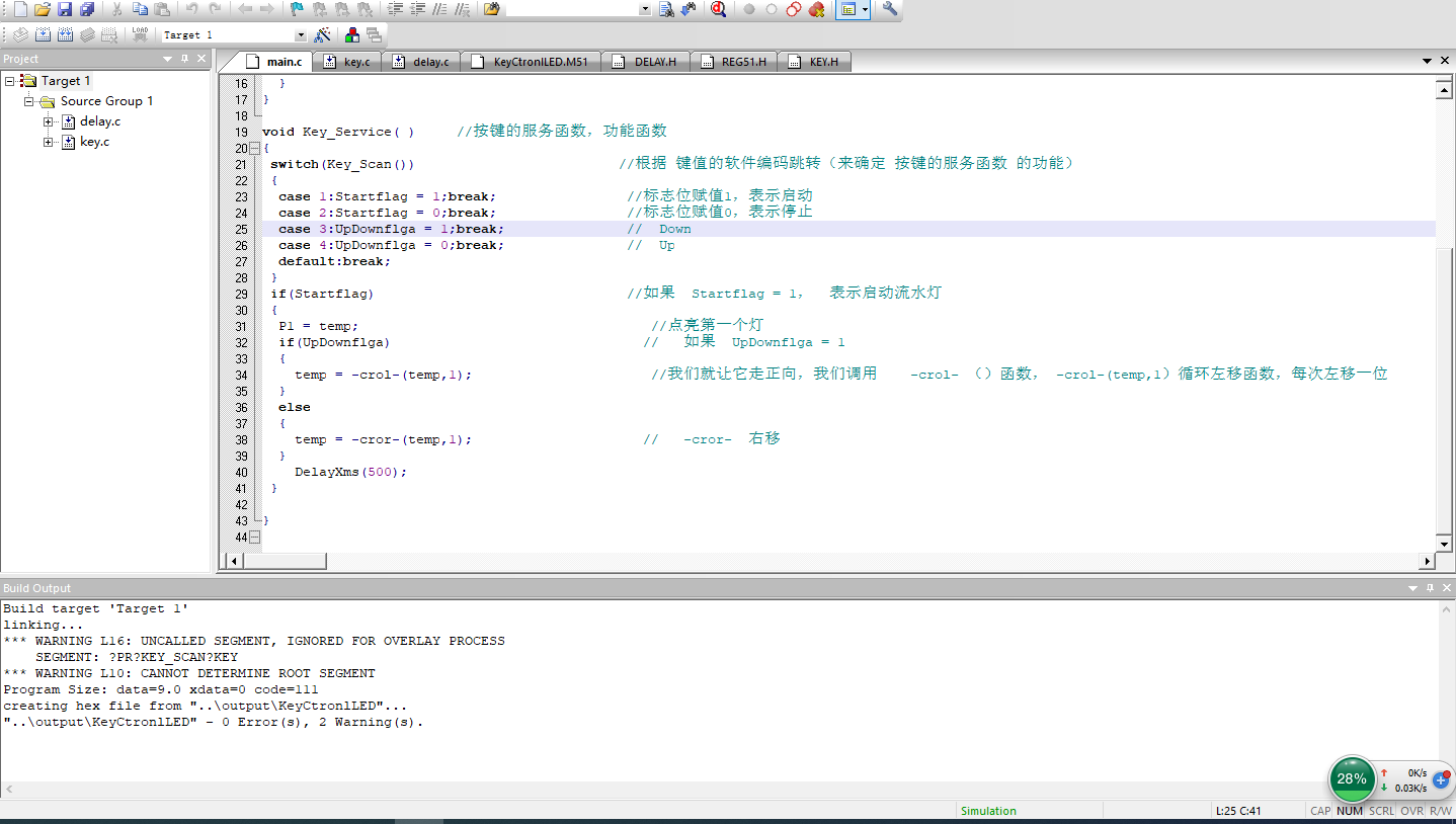

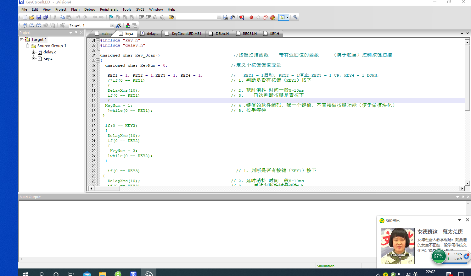

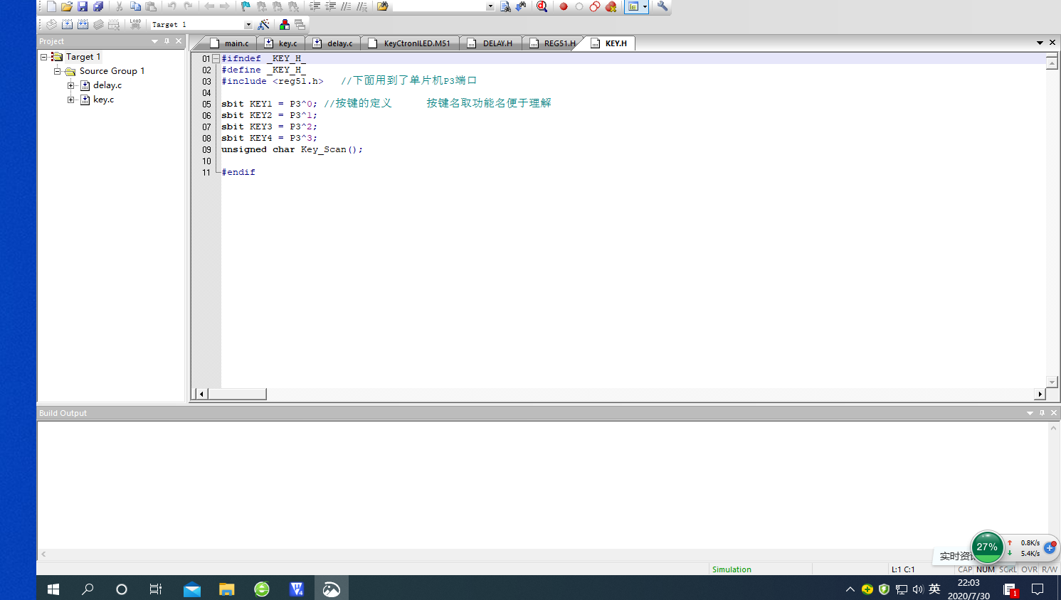

这是没有声明报警?程序哪有问题
有调用,有定义,有声明

ID:86926 发表于 2020-7-31 08:21 | 只看该作者
在KEY.h头文件中,Key_scan()函数的括号里加 void 应该就不会报警告了

ID:804115 发表于 2020-7-31 13:32 | 只看该作者
是你的main.C根本没有加到工程里面,
导致程序压根不会调用Key_scan函数,
所以警告你Key_scan未被调用。
