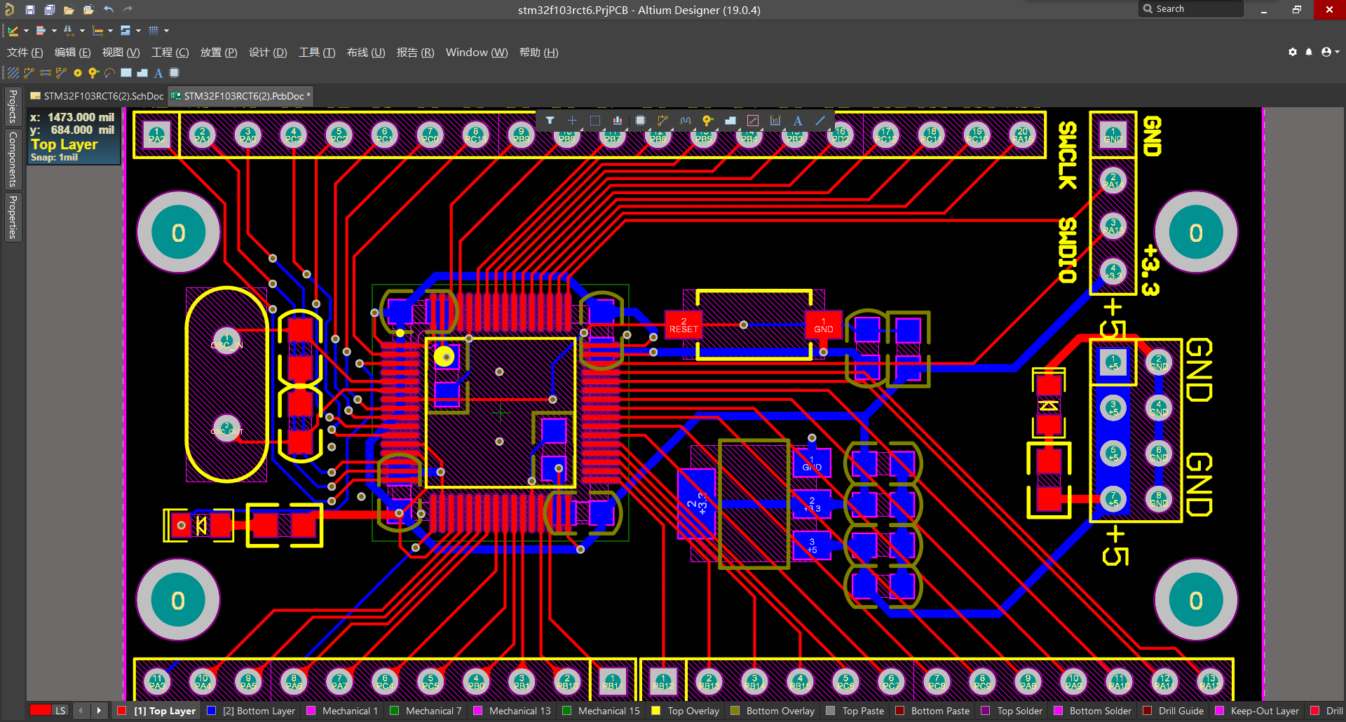

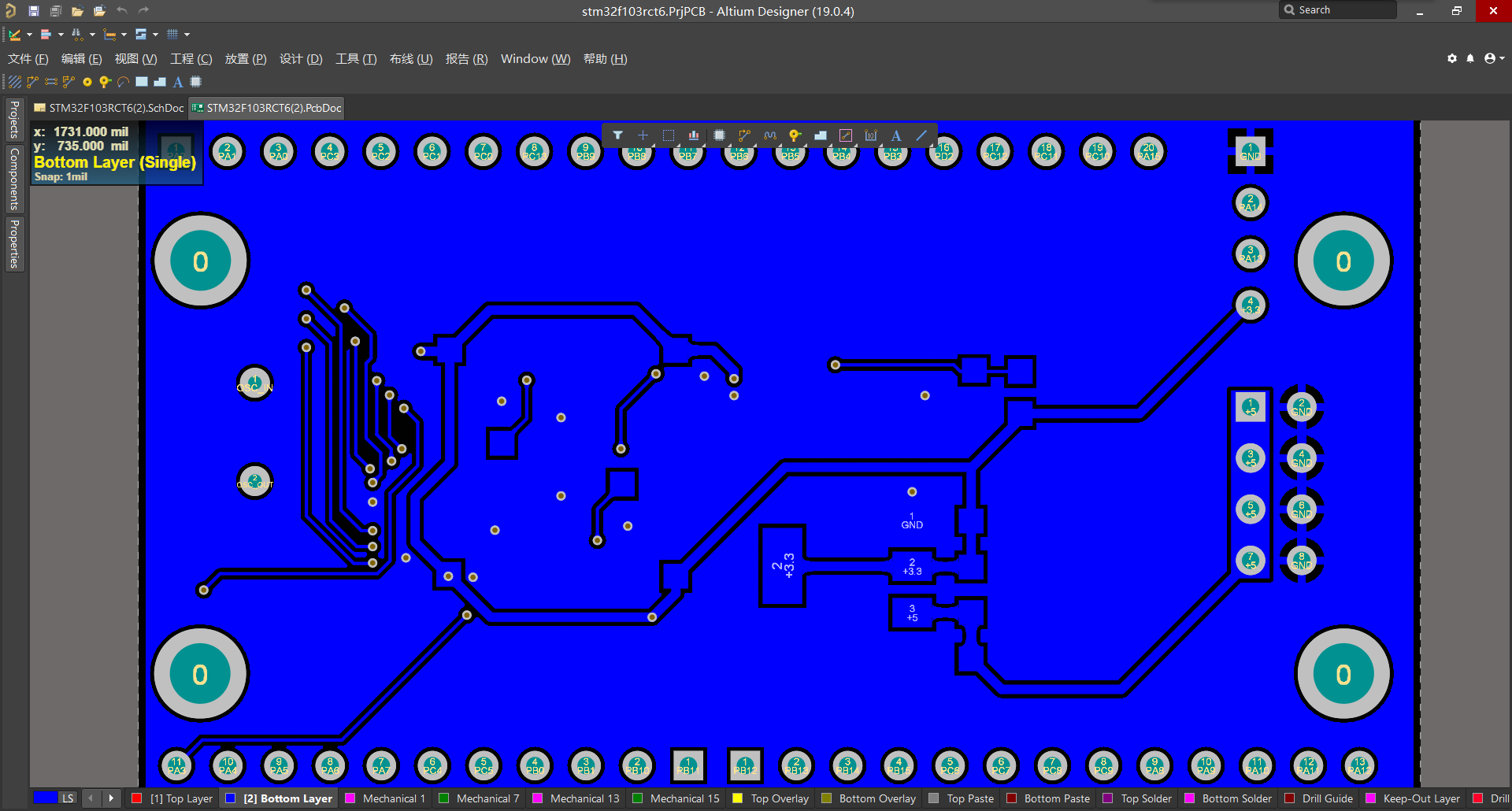

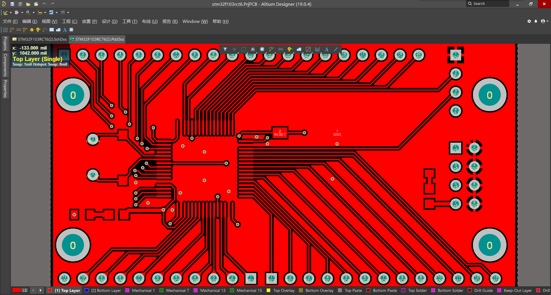

自制STM32F103RCT6最小系统,只烧录了几次程序就不能用了,是布线有问题吗?
测试时是能烧录程序的,使用几次后就无法烧录了,芯片无发热,各引脚无短路无断路,跟换芯片后可烧录程序,但之后又出现同样问题
原理图与PCB如下,请问是布线的问题吗?需要注意什么?

ID:420836 发表于 2020-8-1 08:49 | 只看该作者
难道是因为购买了同一批次的不良芯片?
ID:495676 发表于 2020-8-1 10:36 | 只看该作者
你检查一下晶振起振了么   是否稳定   我之前出现不能连接的情况就  换了晶振就可以了
