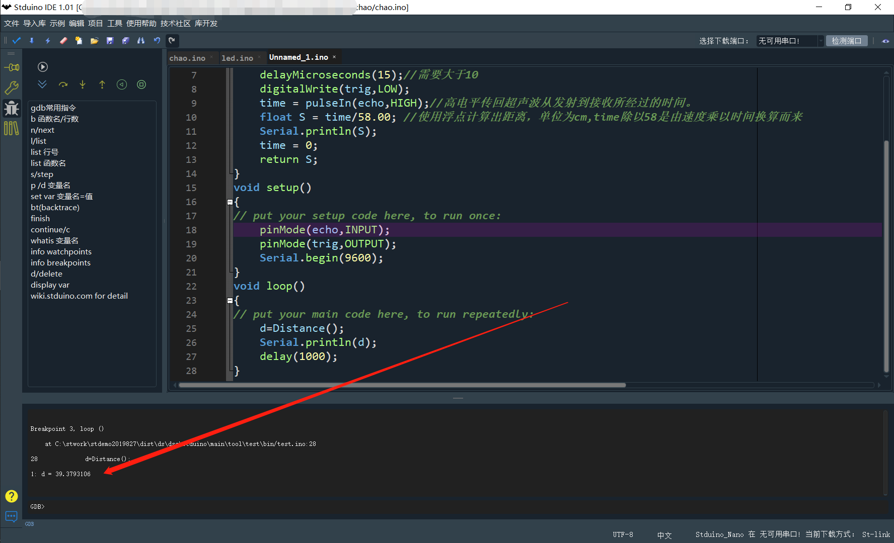

利用HC-SR04超声波传感器测量到目标物体的距离,并利用GDB调试窗口显示。

话不多说了,上代码:
  1. int trig =PA4;//Trig端
  2. int echo = PA5;//Echo端
  3. float d=0.0;
  4. unsigned long time = 0;
  5. float Distance() {
  6.     digitalWrite(trig,HIGH);
  7.     delayMicroseconds(15);//需要大于10
  8.     digitalWrite(trig,LOW);
  9.     time = pulseIn(echo,HIGH);//高电平传回超声波从发射到接收所经过的时间。
  10.     float S = time/58.00; //使用浮点计算出距离,单位为cm,time除以58是由速度乘以时间换算而来
  11.     Serial.println(S);
  12.     time = 0;
  13.     return S;
  14. }
  15. void setup()
  16. {
  17. // put your setup code here, to run once:
  18.     pinMode(echo,INPUT);
  19.     pinMode(trig,OUTPUT);
  20.     Serial.begin(9600);
  21. }
  22. void loop()
  23. {
  24. // put your main code here, to run repeatedly:
  25.     d=Distance();
  26. //GDB调试状态下通过display d 即可查看其值
  27.     Serial.println(d);
  28. //串口调试状态下查看其值
  29.     delay(1000);
  30. }

超声波测距模块距离测量值
超声波测距模块距离测量值
