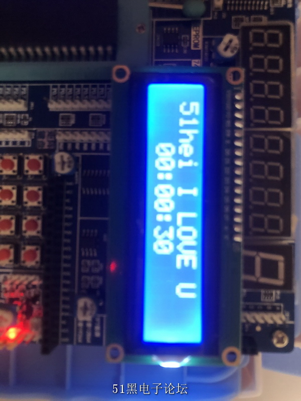

学会了使用LCD1602,然后利用普中的实验板顺利实现了程序运行

  8.          unsigned char lcd[]="51hei I LOVE U";
  9.         unsigned char i;
  10.         unsigned char time[8]={0};
  11.         TMOD=0X01;
  12.         TH0=(65536-50000)/256;        //定时器time0定时50ms
  13.         TL0=(65536-50000)%256;
  14.         TR0=1;
  15.         EA=1;
  16.         ET0=1;
  17.         LCD1602_DATAPINS=0xff;
  18.         lcd_init();
  19.         delayms(10);
  20.         lcd_w_cmd(0x80);  //显示的初始位置在第一行第一列
  21.         delayms(10);
  22.         for(i=0;lcd[i]!='\0';i++)  //遇到数组的\0就结束
  23.         {
  24.                 lcd_w_dat(lcd[i]);
  25.                 delayms(50);
  26.         }
  27.         lcd_w_cmd(0x0c); //光标不显示,字符不闪烁
