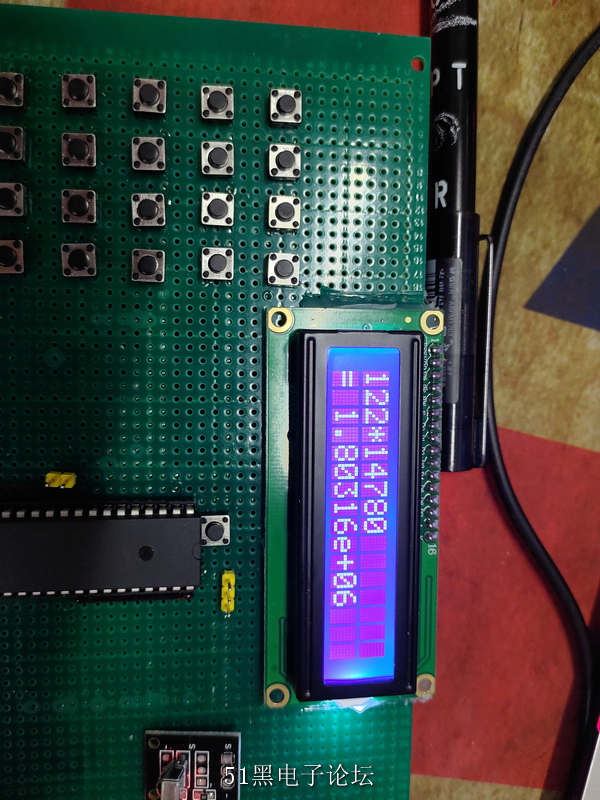

查看: 5773|回复: 0
基于51单片机矩阵键盘的简易计算器制作
ID:757696 发表于 2020-8-1 14:21 | 显示全部楼层 |阅读模式
1. 运算过程、符号公式实时显示在显示屏上(I2C 1602)。
2. 自带三角函数、开根号、平方运算。
3. 计算得出的结果可设置保存并用以下一次计算。
4. 所有运算结果精确到至少小数点后两位。
5. 运算结果可通过串口发送给上位机。
6. 当断电重启时,能存储并显示断电前正在计算的任务。(AT24C02)

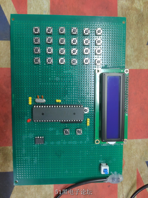

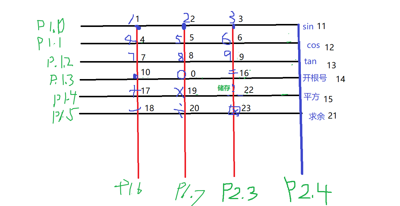

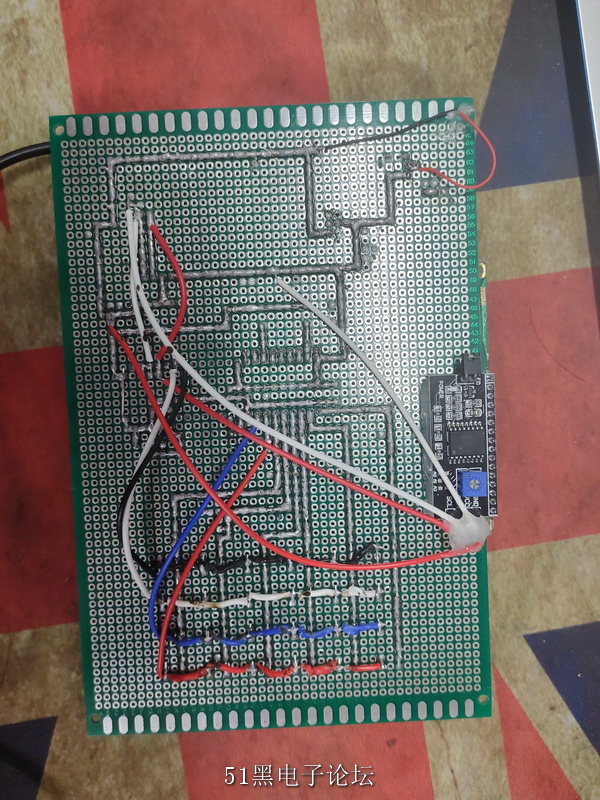

硬件连接图如下:
实物图如下:
