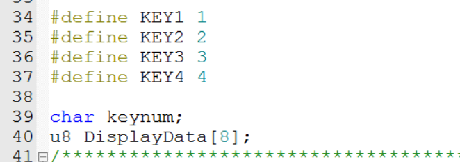

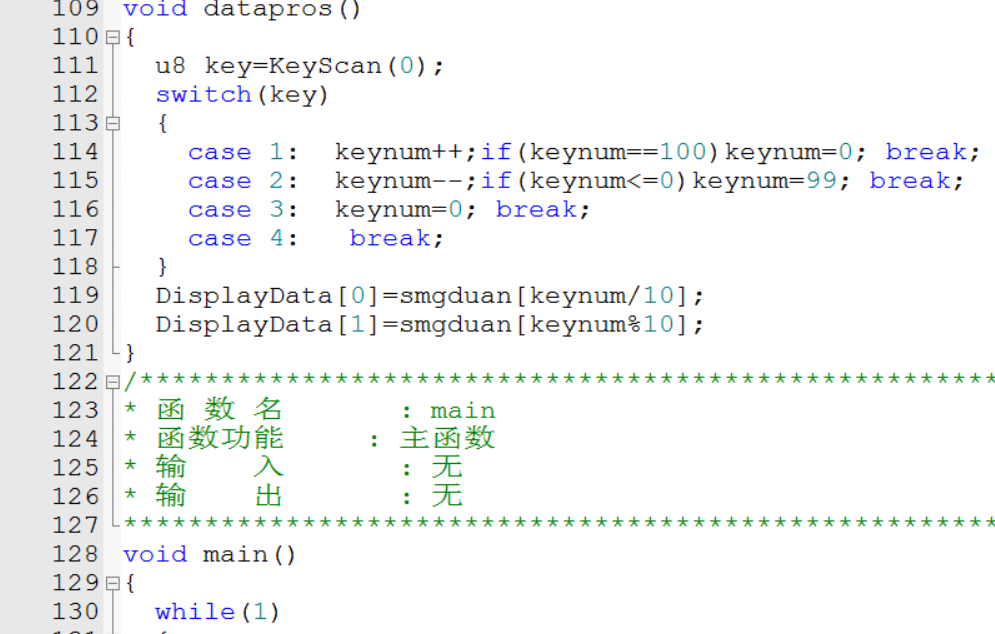

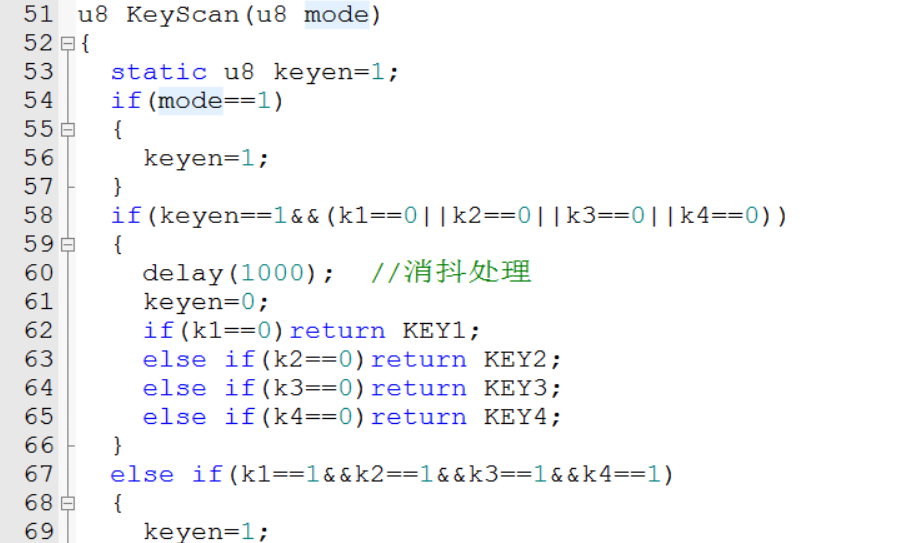

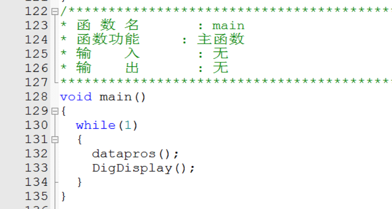

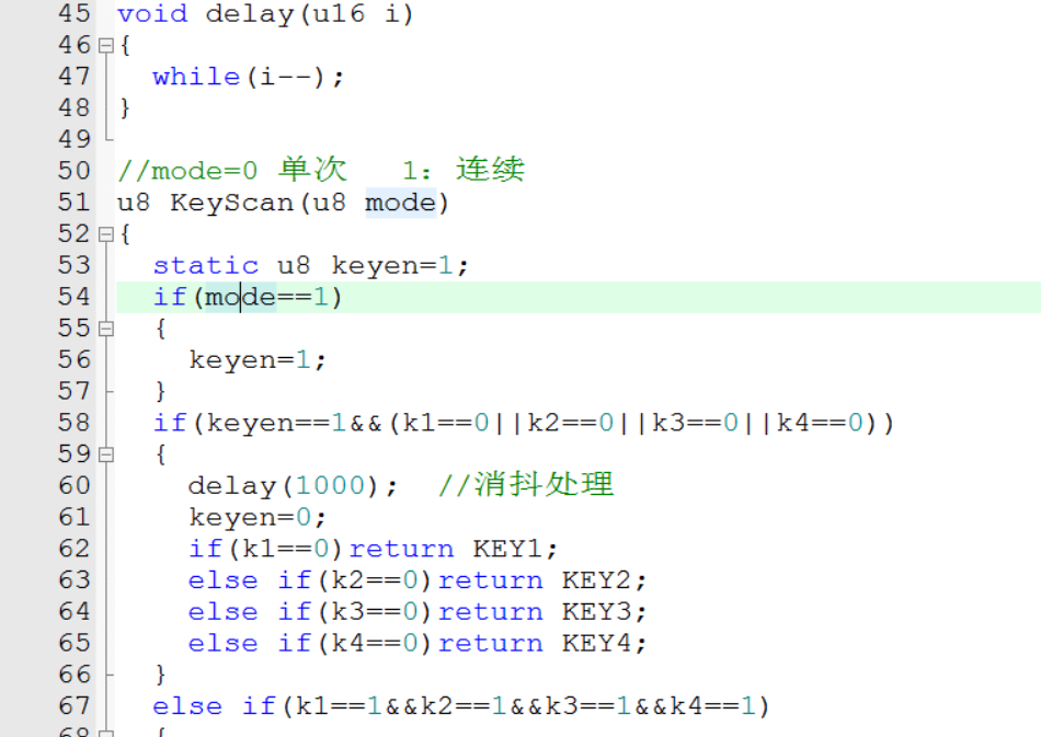

这是完整的程序和要实现的功能:
请问define KEY 1/2/3/4这个程序是什么意思?有什么作用?以及keynum有什么作用?
以及这段程序中modede的作用是什么?
谢谢大家

ID:804115 发表于 2020-8-3 00:50 | 显示全部楼层
我的建议:不要用它写的keyscan,自己重新写KeyScan的函数,完成和它一样的功能,等你调通时,你就会完全明白其中一些变量的重要意义了,且这种方式得来的知识比别人告诉你来的更加深刻!
