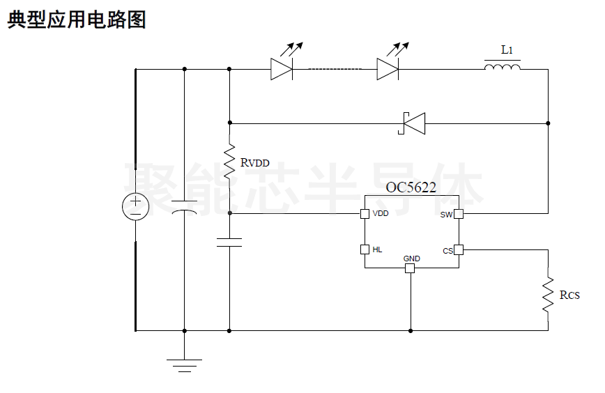

一.方案名称:内置 MOS 开关降压型 LED 恒流驱动器-OC5620-OC5622-OC5622A-OC5628
二.品牌:欧创芯
三.方案描述:
       OC5620 是一款内置 100V 功率 MOS高效率、高精度的开关降压型大功率 LED恒流驱动芯片。OC5620 采用固定频率的 PWM 工作模式,典型工作频率为 140KHz。
      OC5620 采用平均电流检测模式,因此具有优异的负载调整率特性。
      OC5620 集成了高低亮功能,可以通过 HL 端口实现高低亮的功能切换。HL 悬空为高亮模式,HL 接高电平为 1/2 电流的低亮模式。
      OC5620内部还集成了VDD稳压管以及过温保护电路等,减少外围元件并提高系统可靠性。
      OC5620 采用 ESOP8 封装。散热片内置接 SW 脚。

七.典型应用:
