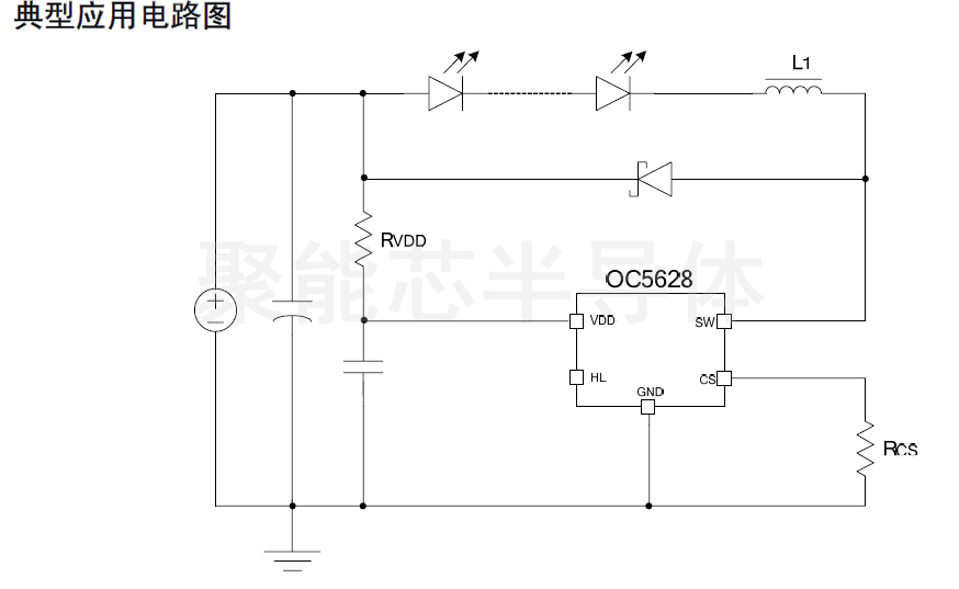

OC5502 是一款内置MOS的高端电流检测同步降压型高精度高亮度LED 恒流驱动控制器。
OC5502 通过一个外接电阻设定输出电流,最大输出电流可达2.5A;电流精度±3%;并可以通过ADJ 引脚实现PWM 调光或线性调光。系统采用电感电流滞环控制方式,对负载瞬变具有非常快的响应,对输入电压具有高的抑制比;其电感电流纹波为20%,且最高工作频率可达1MHz。
OC5502 适合宽输入电压范围的应用,其输入电压范围从5.5V 到36V。
OC5502 内置过温保护电路,当芯片达到过温保护点,系统立即进入过温保护模式,将降低输入电流以提高系统可靠性。
OC5502 特别内置了一个LDO,其输出电压为5V,最大可提供5mA 电流输出。
OC5502 采用QFN10 封装。
