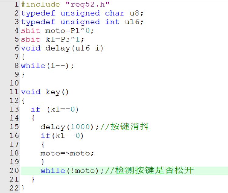

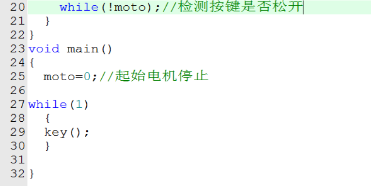

萌新求教一个用独立按键控制电机开关的单片机程序,求大佬们指点
实验现象是按下k1键电机转动,再按一下电机停止
这是完整的程序,但没实现功能,按K1后根本没转。请问哪里不对?应该如何修改啊?
另外我不太明白while(!moto)的意思,这个应该是按下按键松开之后电机保持转动吧?但为什么是这个呢?

ID:195446 发表于 2020-8-4 18:59 | 只看该作者
消抖时延太太长了,测不到按键按下了,当然没反应了。i 的值10就可以了。
ID:275826 发表于 2020-8-4 19:05 | 只看该作者
把while(!motor) 改成while(!k1);
ID:213173 发表于 2020-8-4 20:44 | 只看该作者
while(!k1);//松手检测
