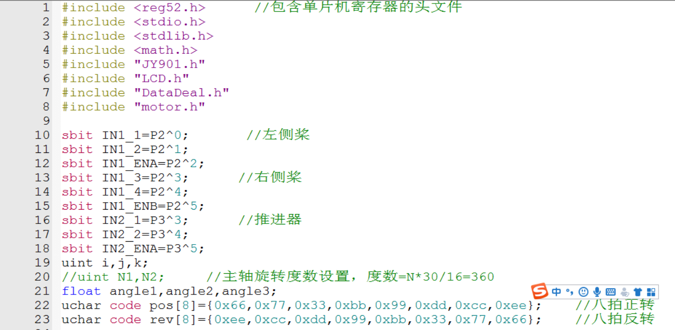

这是单片机原理图:

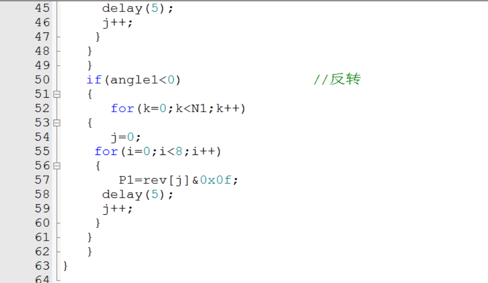

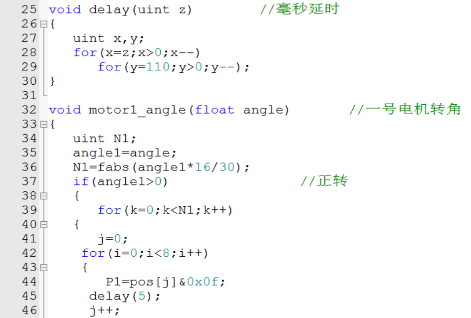

这是已经写好的控制三个电机的程序:
请问控制这个电机不需要把电机连接在电机模块吗?为什么一个单片机能同时控制多个电机呢?
ID:804115 发表于 2020-8-5 11:06 | 只看该作者
连接另外一个你没有使用的IO口即可。
ID:578842 发表于 2020-8-5 13:12 | 只看该作者
是因为不同的指令可以使锁存器不同的变化
ID:332444 发表于 2020-8-5 15:58 | 只看该作者
如果安排和设计的好的话,用3组P即可取得4个电机。
ID:332444 发表于 2020-8-5 16:08 | 只看该作者
或许用2组P就能实现控制4个五线四相步进电机用程序控制。
ID:168777 发表于 2020-8-5 17:00 | 只看该作者
可以把第四个电机连接P20.P31.P32接口,控制的应该是步进电机,通过IO口高低电平模拟出步进电机旋转所需的频率,理论上单片机的所有IO口均能使用。
