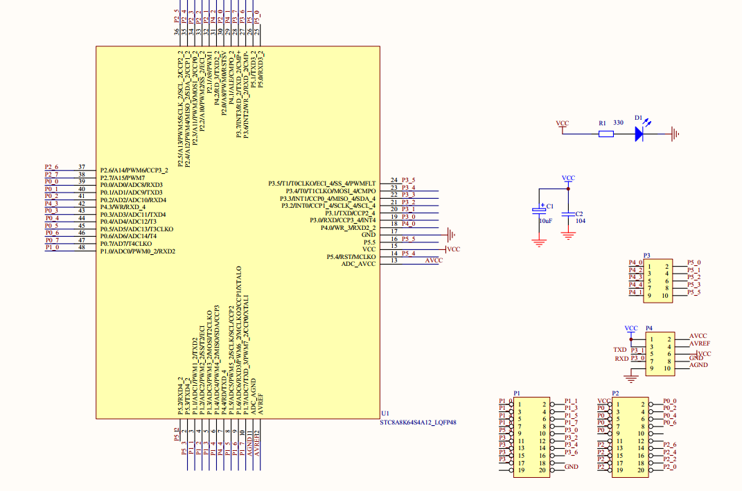

在网上买的这个STC8A8K64S4A12,可以直接插到开发板上,引脚兼容普通51,用这个驱动1602液晶,整了好久也没有显示出来,因为速度比普通51快,所以延时我也调整了,还是没任何显示,下面这是普通51的程序可以显示,请高手帮忙看下,能不能修改让其在STC8A8K64S4A12显示出来,非常感谢!

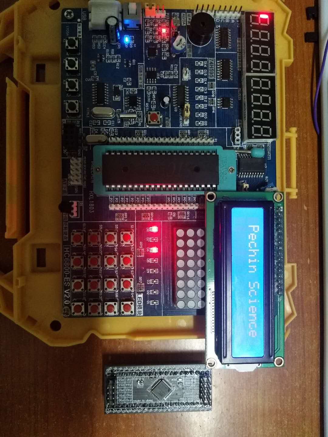

问题解决了,是小板的问题,我把P0口和P2口测试了一下,发现P2^7无法输出高电平,所以我改变了引脚,因为两个开发板都是P2^7,没办法,用面包板改为P2^4,就ok了

板子问题,P2^7引脚没焊接好,谢谢
