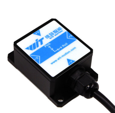

1) 硬件设备:SINDT模块、六合一、USB-TTL、杜邦线、STM32F103C8T6单片机。给大家看下图片。
SINDT
STM32F103C8T6

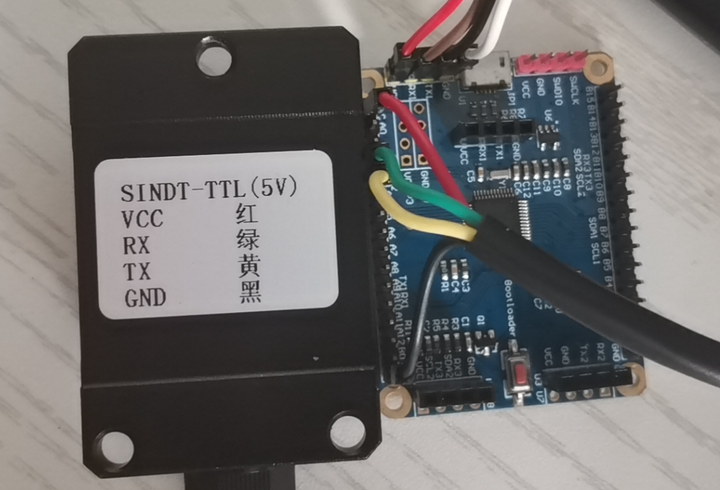

1、使用数据线将STM32F103C8T6与电脑连接通信
2、SINDT与六合一连接,然后再与STM32F103C8T6使用杜邦线连接。具体接线如下图所示:
SINDT--------------- 六合一 -------------------STM32F103C8T6
        VCC—————   VCC      VCC    —————      VCC
         232T——————----232R         TX     —————      PA2
         232R——————----232T          RX    —————       PA3
      GND —————— GND       GND —————       GND

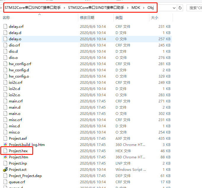

3 生成下载文件
1、在OUTUT勾选Creat HEX File
2、找到生成的HEX文件

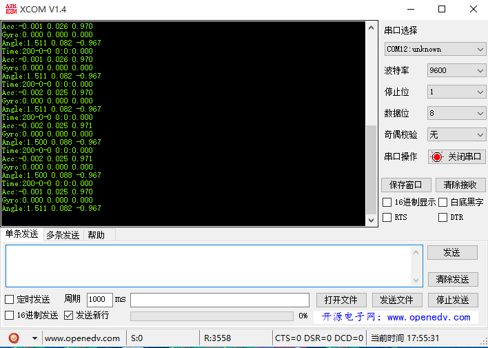

## 5 输出结果显示
在电脑上正确连接好板子,首先打开串口调试助手,找到相应的端口,然后打开串口,注意这里波特率设置为9600,然后就可以观察到左边的窗口有数据输出了。如图所示:
